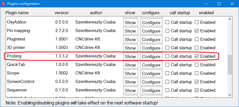

Milyen program verziót használsz? Az 1.2108-tól van benne mérő képernyő, ott egyszerűen csak be kell állítani, hogy mit akarsz mérni. Ha a régi makrós módszert használod (M31), akkor látni kéne a makró tartalmát ahhoz, hogy ki lehessen találni, hogy mit kell benne módosítani.
TyuTyu68
1.2113 amit hasznalok (ill. ismerkedunk)
A probe screen nem megy, meg a tengelyeket sem mozgatja (szamomra kicsit nehezen ertelmezheto, bar cel lenne megerteni a jovoben).
A regi M31 makro pedig "gyari" ami a telepiteskor ment fel.
(ez mukodik)
Koszi,
TyuTyu
Az mit jelent, hogy nem megy a probe képernyő? Ha a mellékelt képet látod, akkor engedélyezni kell a probing plugin-t a Settings / Gen. setup / Configure plugins alatt, majd újraindítani az UCCNC-t. (Elég az Enabled, nem kell a Call startup.)
TyuTyu68
Az engedelyt beraktam, de mas is volt..
A problema megoldodni latszik: a fast es fine feed valamiert az install utan 0.001 volt. Ezt felvettem 150/20 ra es elindultak.
Megprobalom egy masik gepre felrakni (szuz install), mert ha a default ertek alacsony, akkor mas zoldfulu is szivhat, nem csak en.
Koszi, problemaim (jelenleg) megoldodtak, de nem tudom garantalni hogy nem lesznek a tovabbiakban. :-)
Hiaba a tanulasi folyamat hossszuuuu
TyuTyu
Akkor rendben van. Írjál nyugodtan, ha van kérdés. Pár dolog még van itt is: [#t218p7768#], az előzményeit is olvasd el.
