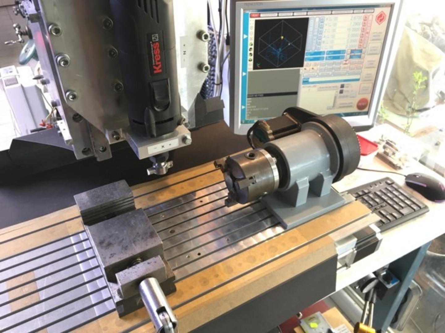

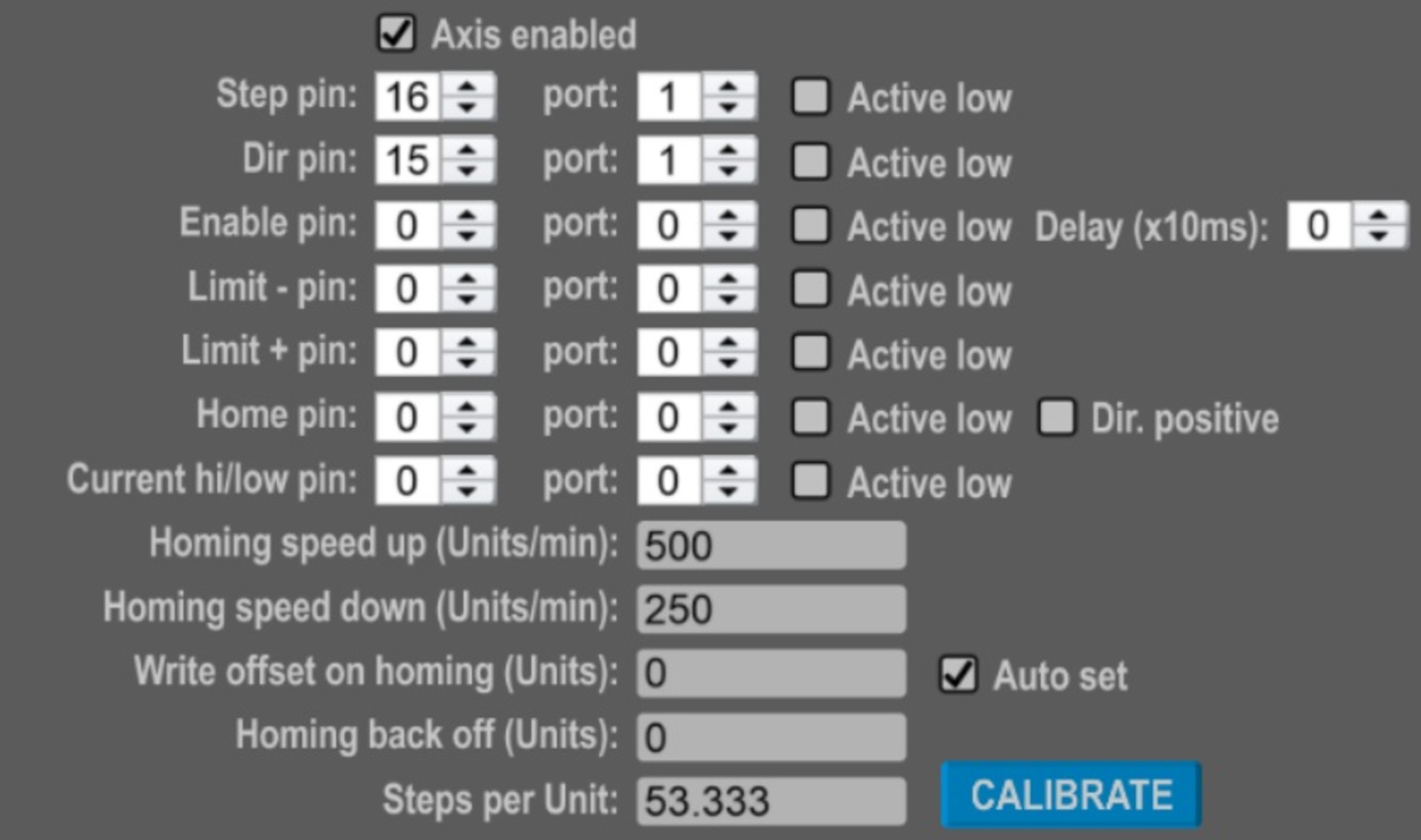

Üdv mindenkinek, egy kis segítségre lenne szükségem. [#help] 4. tengely beállításánál ütköztem a következő problémába. Az UCCNC szoftver az impulzususok számára kíváncsi 1 egység elmozduláshoz.
A problémám, hogy végtelen tizedestört ez az eredmény. (Bármilyen microsteppel számolva)
Motor: 200 step per rot.
Teszt vezérlő: 16 microstepen (3200imp/ford)
Áttétel: 6x (19200imp/ford)
végül egy fokhoz szükséges 53,333....
Órával, ellenőriztem és nem pontos a 360fokos fordulás.
Mit lehet tenni ilyenkor? Előre is köszönöm a segítséget.
Mindenkinek kellemes hétvégét!
Hogyan ellenőrizted? Mennyit léptél? Elvileg max. 1 lépésnyi eltérés lehet, ami nagyjából 0,02°, azt elég megmérni.
Változtasd meg az áttételt   Pl 27/4 re  akkor 60 step lesz egy fok .Ha  szíjas az áttétel akkor természetesen ennek az egész számú többszörösével is lehet operálni . 54/16 os kerekek kaphatók .  Ehhez 6400 as mikrolépést kellene beállítani a 60 step / fokhoz
őrülT-Tudós
Indikátor órával mértem, 10cm-es átmérőn, 0,2mm volt egy fordulat alatt, ha jól számolom az kicsivel több mint 0,2°.
őrülT-Tudós
A gond az, hogy már teljesen kész az egység, festve felület kezelve van, illetve kimondottan ehhez az áttételhez lett kialakítva. Kicsit bosszantó, hogy egy arduinoval pontosan körbe tudtam forgatni, így szoftverből pedig nincs lehetőségem. Pedig, Ebay-Ali, stb helyeken is találtam 4. tengelyt pont ilyen áttétellel..
