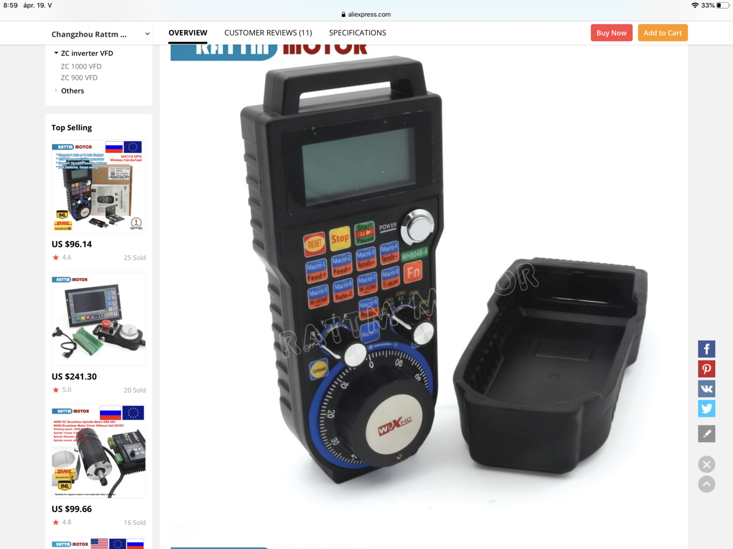

Egy ismerősöm csinált ilyet ők ékszereket martak marnak vele, akkor kell ha a bázisfelvétele messze van a géptől. Ha kész lesz a vezérlésem nekem is kell ilyet csinálnom ha valakivel csináltatod nem hiszem hogy olcsóbb lesz, de ha elromlik meg tudod javítani.
ennek az elődjét használom, kifogástalanul megy
ahogy elnézem csak a külcsíny változott, a belbecs ugyan az lehet...
Az input trigger arra való, hogy egy bemenet jelszint változásakor megnyomjon egy gombot. Lényeges a változás, a gomb pedig akármiben végződhet, tehát lehet már meglévő gomb a képernyőn (vagy nem megjelenített, de beépített), lehet egy saját makrót indító gomb és lehet egy plugin-ból kezelt gomb is. Amikor egy bemenet pillanatnyi állapotát akarod tudni, akkor azt LED-ek lekérdezésével tudod megtenni.
Amit linkeltél az valószínűleg valami hamisítvány, mert igazából csak a képeken látszik valami XHC felirat, a termék nevébe nem merték odaírni. Nekem ez gyanús.
Az UCCNC-ben van XHC-HB04-hez plugin, ez a régi, vezetékes verzió. A WHB04B-hez írt Andrej egy plugin-t, azt ebben a topikban találod meg, keresd a legfrissebbet a vége felé.
