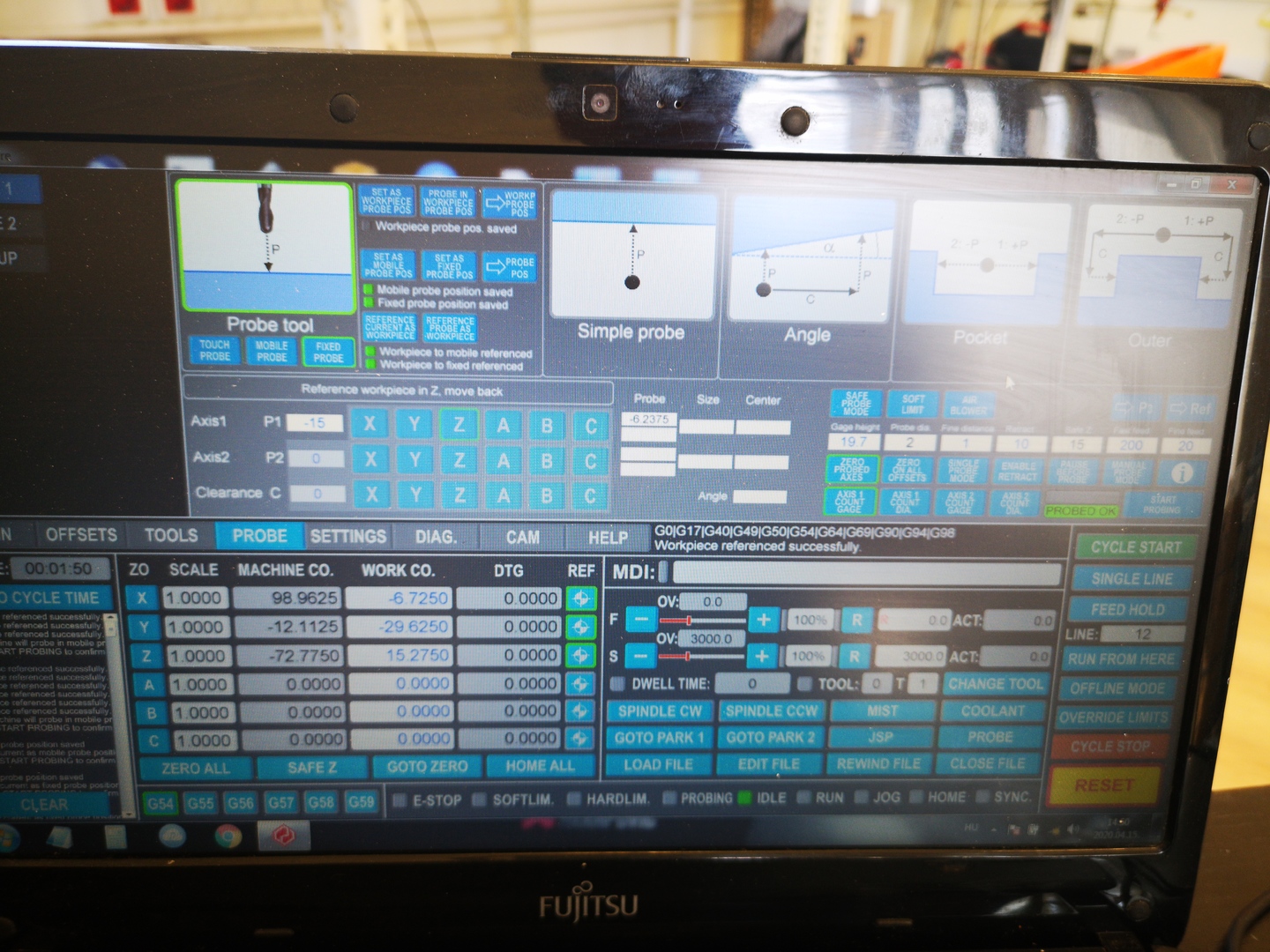

A szerszámbeméréssel kínlódok.
minden bevan állítva. tök jól csinálja a dolgát. de mikor elindítok egy programot, a Z tengely elkezd felfele menni mint a barom és fogalmam sincs, hogy hol akar megállni. már a szán is lefutott egyszer mikor elsőnek indítottam [#wilting] gondolom most a szerszámcserélő pozícióra akar menni. de én azt nem adtam meg neki sehol. most mókoljam az M6 makrót? Vagy mire fog megállni? (ref. szenzorok vannak)
Igen, a telepítőben van egy minta M6 makró, ami a benne rögzített koordinátákra mozog. (Automata szerszámcserélőre van benne példa kód.) A General fülön beállítható SafeZ koordinátára mozog, gépi koordinátában.
A makrók C# nyelven írandók, ill. van lehetőség Visual Basic használatára is. A bemeneteket az adott LED lekérdezésével tudod vizsgálni, szabad (a programban semmihez nem rendelt) kimeneteket az exec.Setoutpin és exec.Clroutpin függvényekkel lehet kapcsolni.

xs55942m6
[#csodalk] Dezsoe!
kérlek segíts! letudnád írni a pontos menetet, mit, mikor nyomjak, mérjek mert kezdem feladni.
a Z biztonságit átírtam, jó lett!

Próbállak követni. :) Tehát van egy M6 makród, ami mostmár jó helyre megy, ott kicseréled a szerszámot, majd azt be kéne mérni, hogy folytathasd a munkát?
xs55942m6
igen, igen! [#rolleyes]
Oké, akkor két file-ra lenne szükségem. Az M6.txt makróra és az aktuális profil file-ra. Ezeket küldd el a support kukac cncdrive pont com-ra és megnézem.
