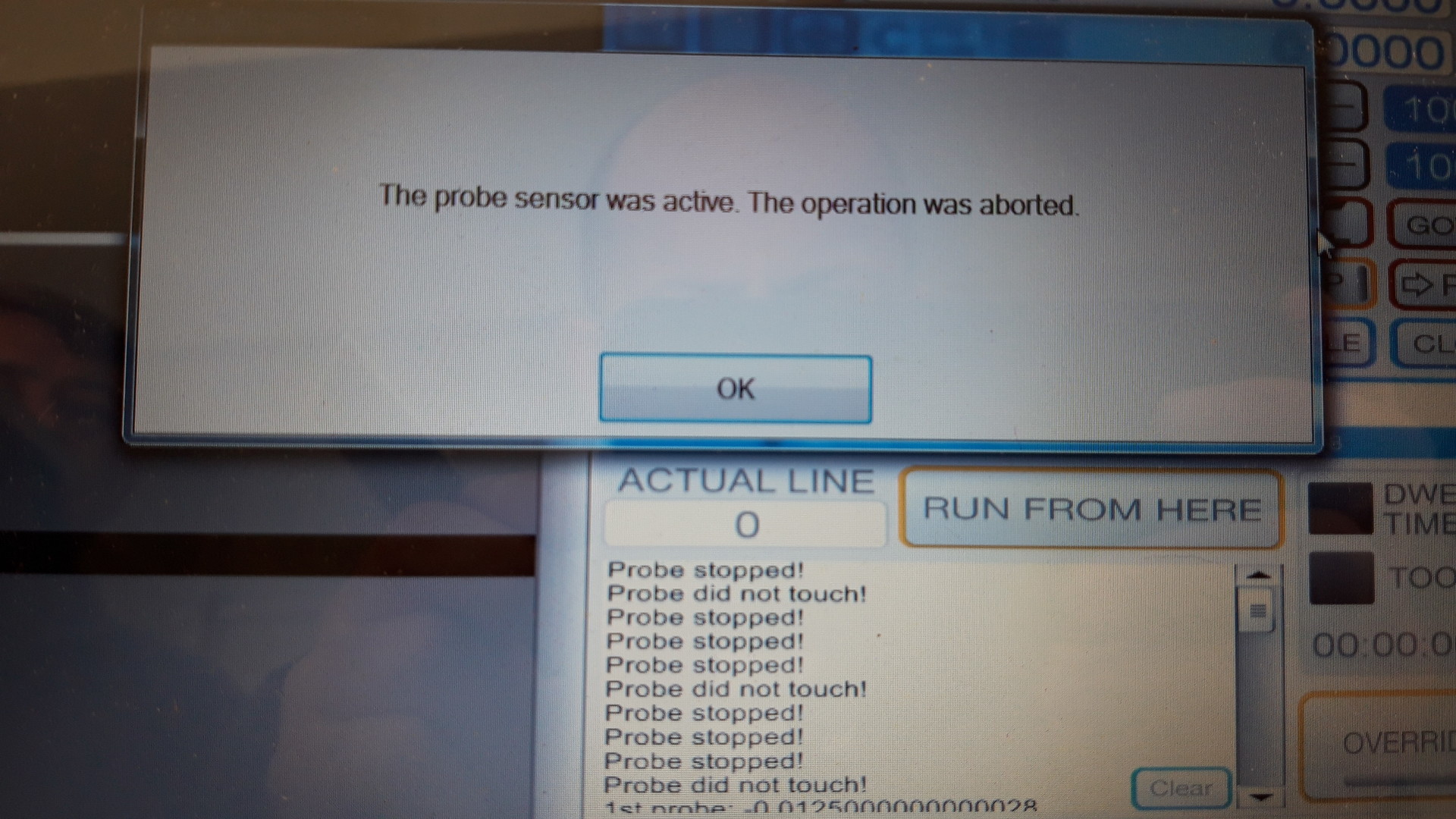

Van egy kis gondom hátha valaki(Dezsoe?) rogton tudja...
Képen látazik hogy mit ir ki, ha rendesen osszenyomom közli hogy ne erintsem ossze, vviszont ha már egyszer mértem csak ezt dobja fel
Nemertem miert nemlehetne tobbszor ramerni?
ium8w94xp
Nekem akkor írja ki, ha mérés előtt összeér és úgy nyomok rá a mérésre.
sikerült letudni a problémát, de nem úgy ahogy szerettem volna, a megoldás hirtelen az lett hogy a legfrissebb hivatalos uccnc-t telepítettem amiben a bemérés már nem hozta ezt a hibát, hanem tökéletesen lefutott, ez a 1.2111 verzió lett végül
úgy hogy köszi, letudva
Te voltál a gyorsabb. :) Valamelyik teszt verzióban volt valami probe hiba, lehet, hogy az volt fent nálad, de ez már aránylag régebbi volt. Én a 2113-at használom, azzal nem tapasztaltam ilyen hibát.
Az az akkori hivatalos verzió volt, csak azokat rakom fel, de akkor jó tudni hogy nem én voltam a hülye :D
Köszi a megerősítést!
