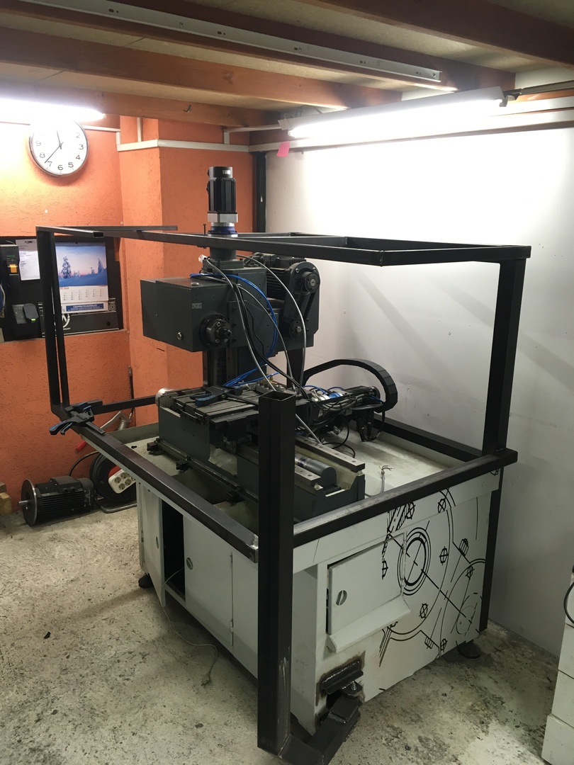

Lassan kész mechanikailag a gépem.
Keresek Miskolcon uccnc-hez értő szakembert a kezdő beállításokhoz, vezetékeléshez.

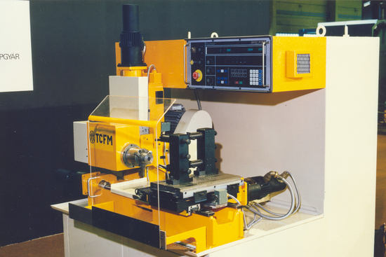

Tcfm 100 minihorizont
Panasonic Ac szervó.
