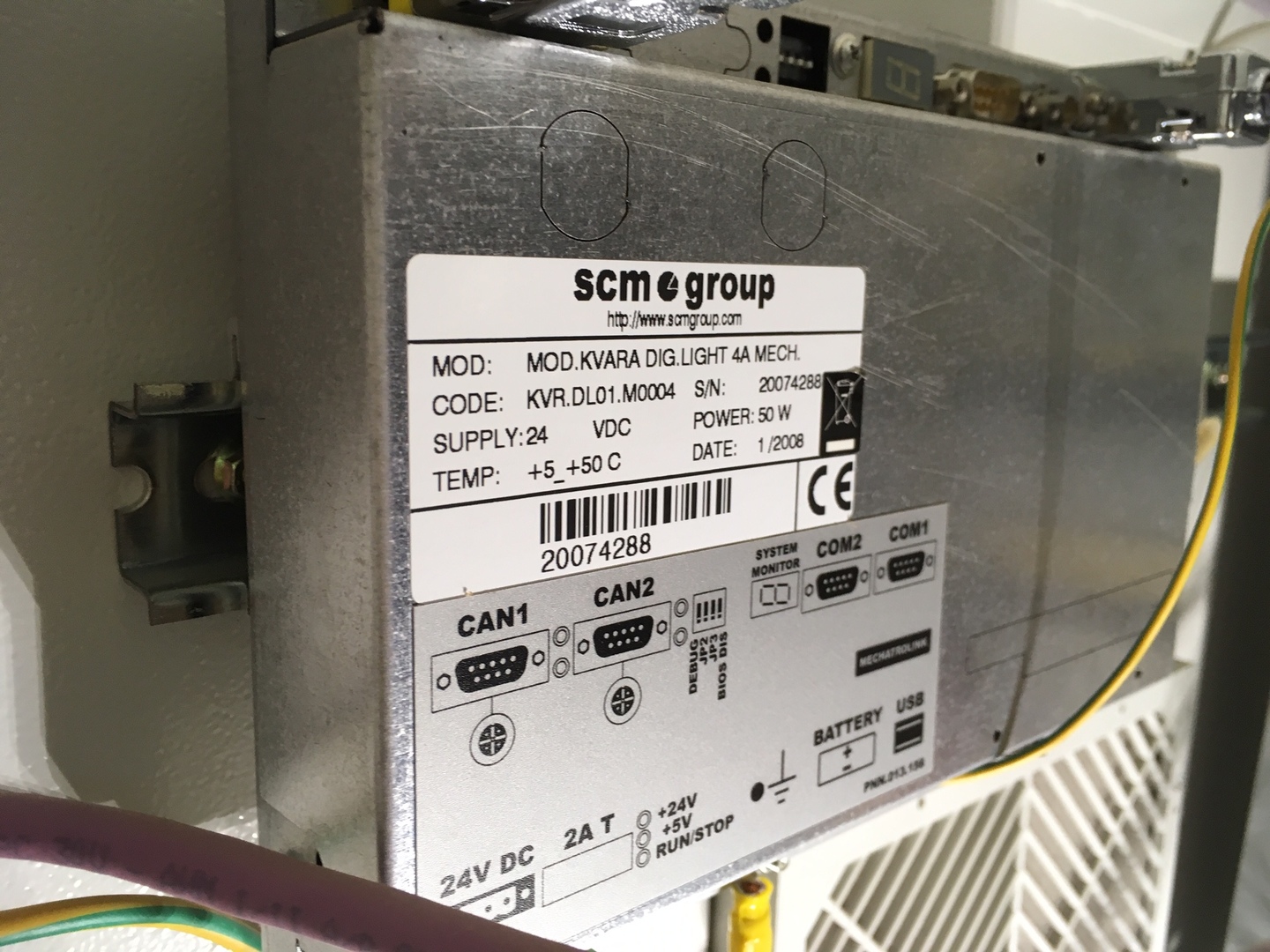

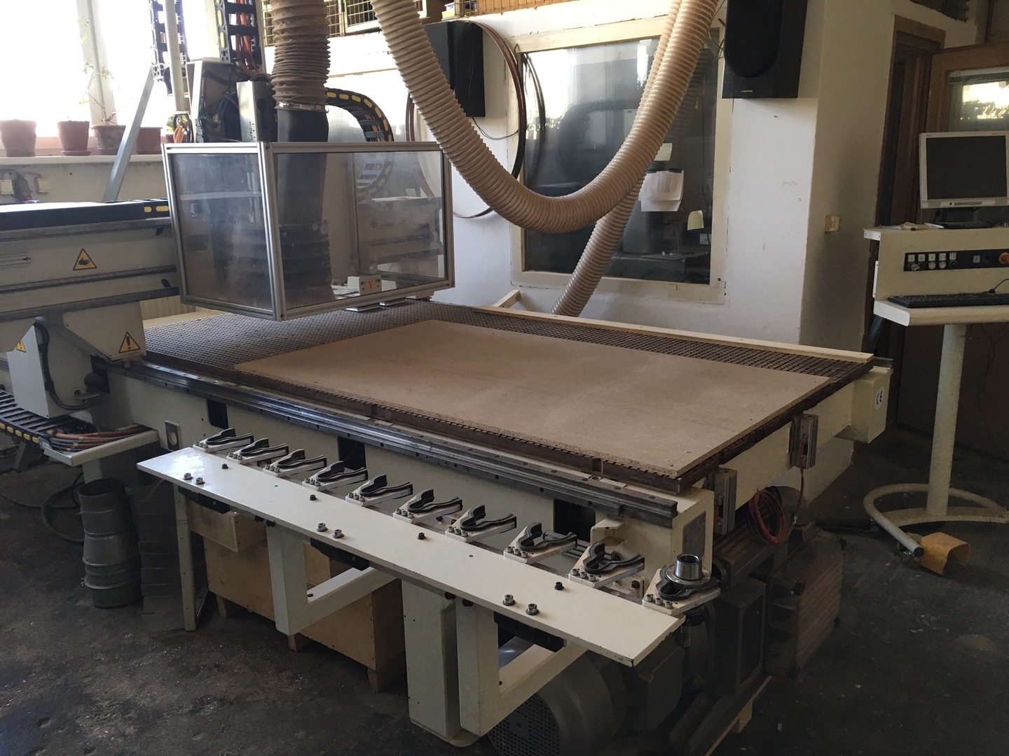

Van egy fémipari cnc megmunkáló központom.Mivel van faipari végzetségem és a családban van egy nagyon jó asztalos vállalkozás,ezért vettem egy faipari cnc portálmarót.
SCM Pratix N12 a tipusa.Minden komponense külön-külön is eléggé minőségi,de egyben ez egy nagyon erős csomag.

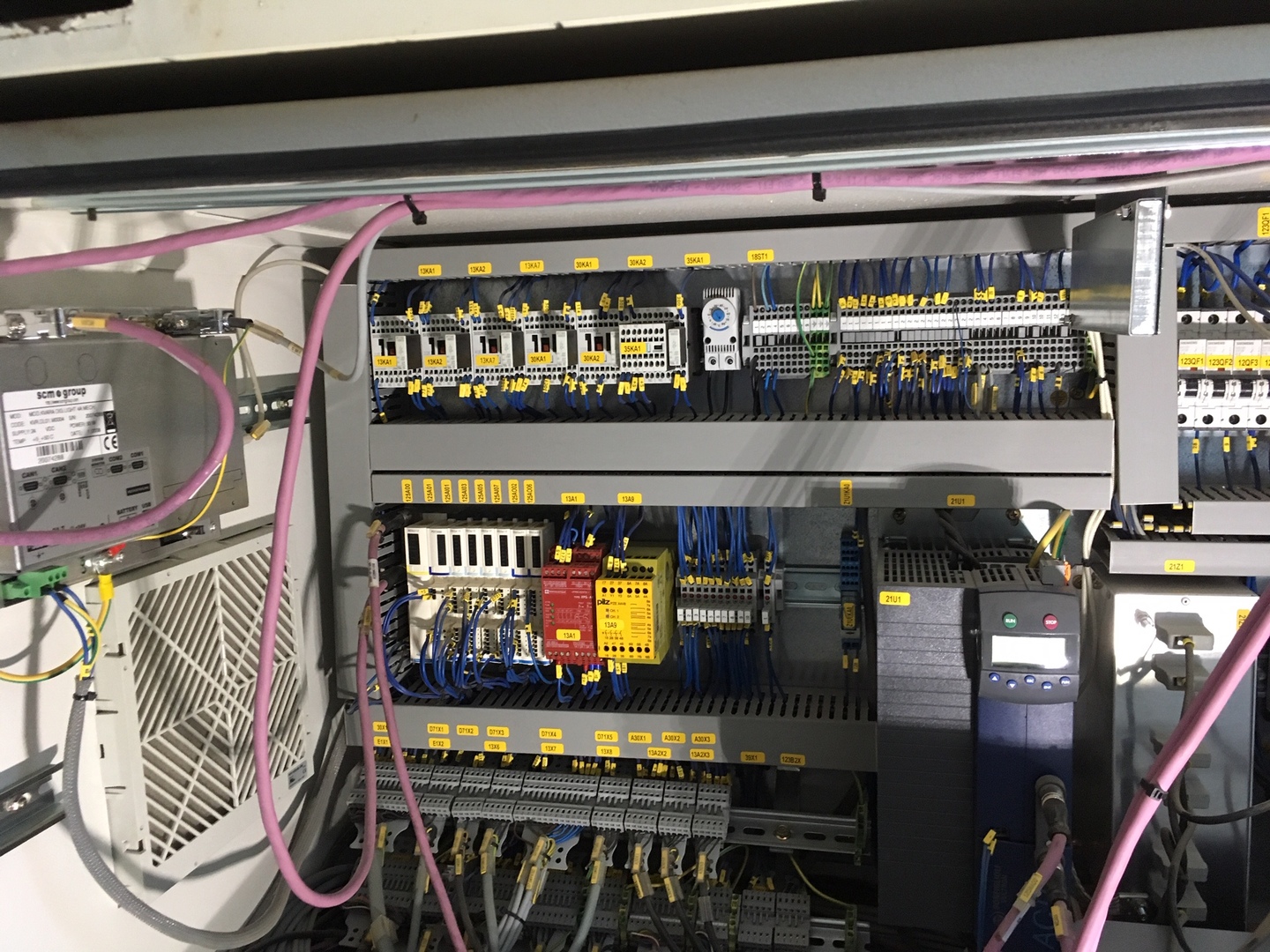

Viszont a vezérlőjével nem vagyok kibékülve(xilog plus).Az a bajom vele,hogy beépített null pontok vannak benne-8 db,amit a plc-ben kell kiválasztani,hogy melyiket szeretnéd használni.(az asztal 4 sarka,illetve lentről felfele vagy fentről lefele számoljon).Az a bajom vele,hogy ha pl Z0-nál síkol,akkor a kijelzőn nem Z0-t mutat,hanem tök mást.Következetesen mutatja a helytelen adatokat mindhárom tengelyen,miközben mérethelyesen legyártja az alkatrészt.
Szeretném lecserélni UCCNC-ra ,ehhez keresek szakembert.A gép a Törökbálinti Mechanikai Művekben van.Egy eléggé képzett fémipari szervízessel beszéltem erről a dologról(Ő sajnos nem vállalt,mert a UCCNC -hez nem ért),és szerinte -mivel jó komponensekből áll  a gép,szerinte csak illeszteni kell és egy hajtáskártyára lenne szükség,de valószínűsitjük,hogy ennél kicsit összetetteb lesz a dolog
CSatolok pár képet,privátban tudok küldeni többet is.
Ha valaki úgy érzi,hogy képes a gépet UCCNC-al működésre bírni,az kérem írjon rám vagy hívjon.
Szép napot Mindenkinek!
Ha most működőképes a gép ne nyúlj hozzá!!
Ha végképp makacskodsz, akkor pedig szépen válaszd le a vezérlést a mechanikáról és tedd félre , hogy bármikor vissza lehessen alakítani.

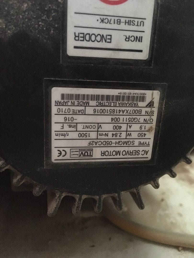

Az UCCNC úgy sem tud mit kezdeni azokkal a hajtásokkal, csak a mechanika és a motorok maradhatnának illetve a frekiváltó.
Tehát kellene egy új:
- vezérlőszekrény benne sok aprósággal
- sigma II-es szervohajtások
- PC+UCCNC+UCxxx mozgásvezérlő

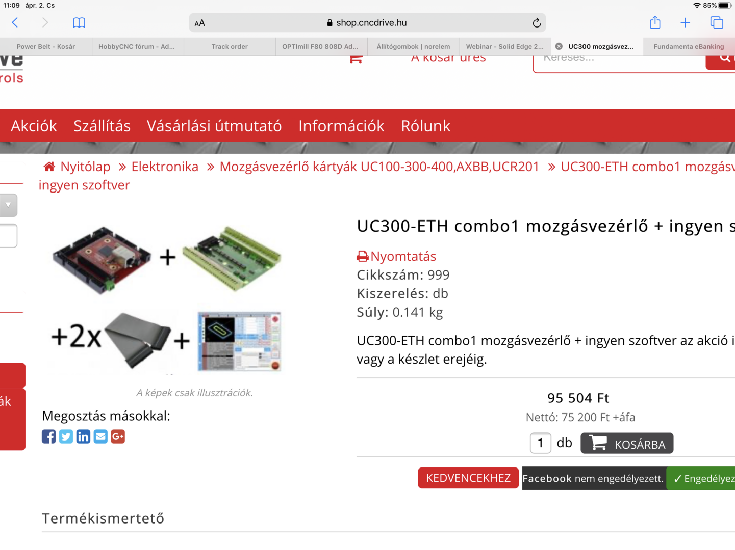

Vezérlő vásárlása előtt állok.
Valaki tudja az okosságot, hogy ebben mi az engedmény?
Ha darabonként megveszem akkor 94615.-
A leírás szerint a csatit és a kábelt külön kell megvenni
Nem kell külön külön a kosárba raknod [#mf1]
Az UCCNC licencet írja ajándéknak. Azt is beleszámoltad?
Autotec1
Uc300 47625
Ucbb 26670
Uccnc 20320
Akkor passz. Hívd fel az oldalon levő számot és kérdezd meg. :)
