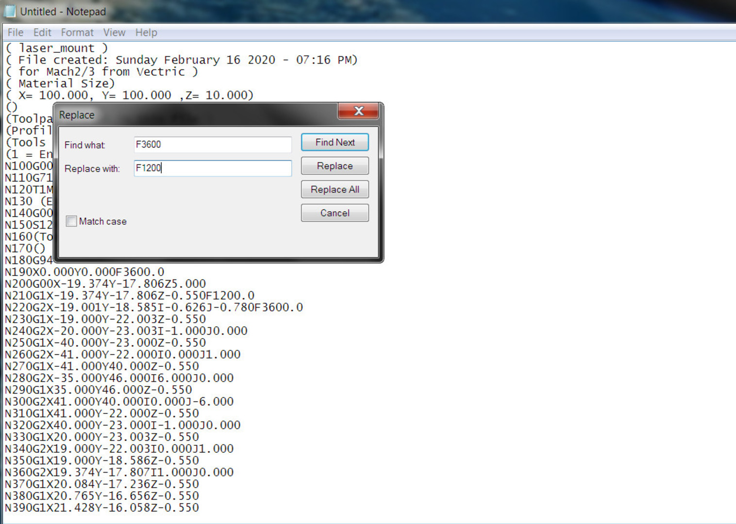

Hali
Használj egy szövegszerkesztőt pl Notepad , átírod a F3600at F1200ra .

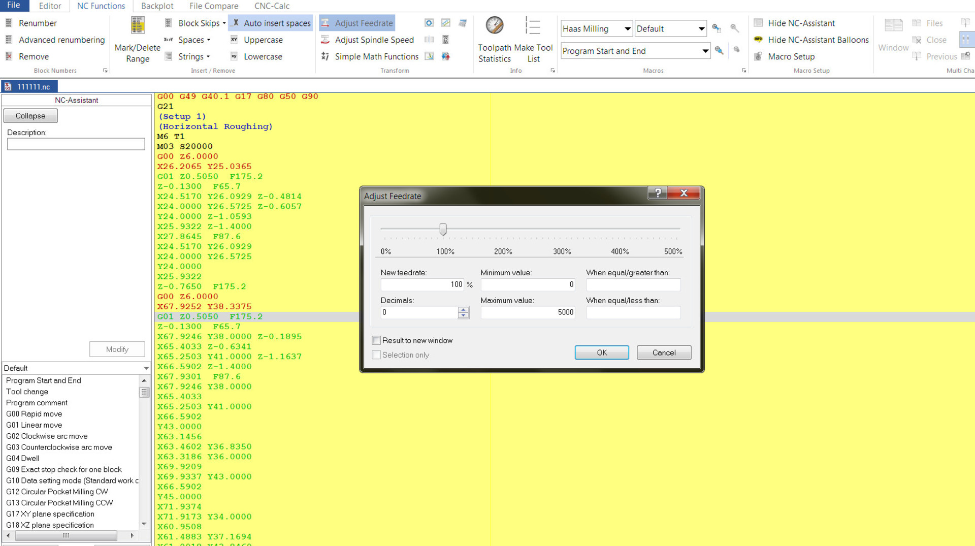

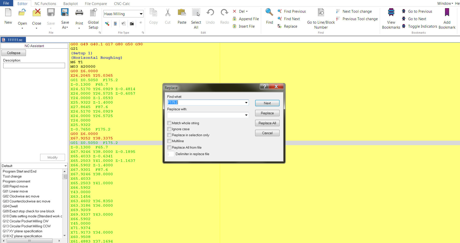

Dehogy lett ugyanaz. Ez egy tagolt, jól olvasható kód, ahol az öröklődő adatok nem ismétlődnek. Hasonlítsd össze a két kód méretét!

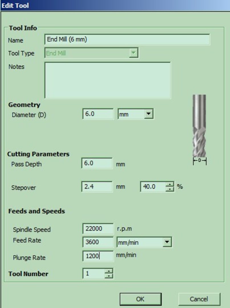

A szerszám adatainál a Plunge Rate:1200, a Feed Rate 3600. Ha ez nem megfelelő, módosítsd!
(A szövegszerkesztős bohóckodást hagyd meg az amatőröknek! [#csodalk] )

cimco , NC Viewer ,....stb Minden CNC programozó és gépbeállító munkájához nélkülözhetetlen programszerkesztő eszköz , módosításához és ellenőrzéséhez
te profi[#kacsint]
