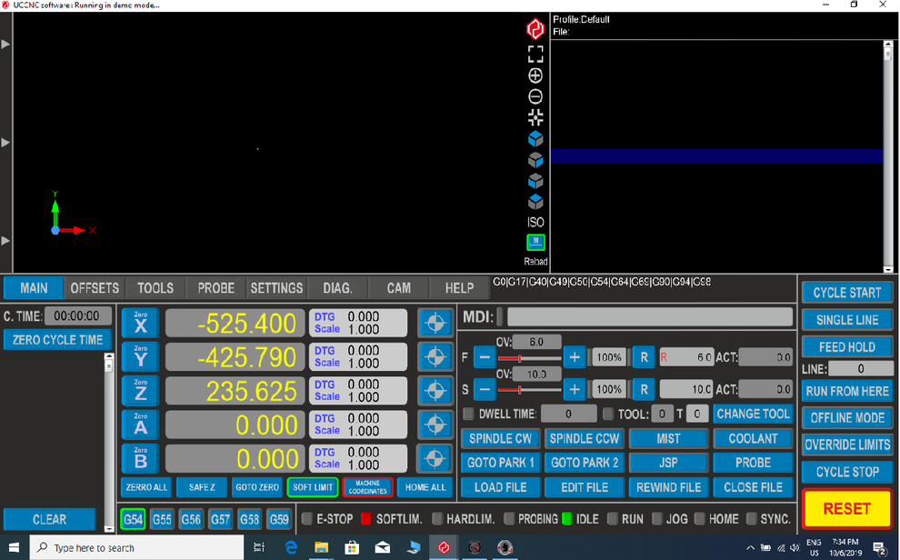

Amúgy tetszik új képernyő.
De kicsit sok számok pörögnek a képernyőn. Most próbálom átszabni kicsit azt a mezőt.
Azt vettem észre hogy semmilyen betűtípusnál sem fogadja el a "Bold" verziót. Például Arial Bold nem lehet de Arial Black igen, de az már túl vastag.
istvan58
Vasárnapi kikapcsolódásként kicsit átszabtam ami zavart.
Nekem max 5 tengelyem lehet, igy minek a 6.
A DRO mezőt átszabtam a régihez hasonló tartalommal.
Igy a számok kissé nagyobbak, és kevesebbet kell belőlük figyelni.
Ha valakit érdekel a screen-set szívesen megosztom.

Lehet úgy szerkeszteni a képernyőt hogy az minden vezérlővel jó legyen vagy szerkezteni kell az sff fajlt?
PL. Uc400eth ra végeztem el a szerkesztést, és pl. UC100 át választva szét esik minden mert ugye máshol vannak a mezők.
A szerkesztés vezérlőnként történik. Az ilyen problémákat úgy lehet elkerülni, hogy nem az eredeti képeket módosítod, hanem készítesz először egy másolatot, azt módosítod és az ssf-ben átírod, hogy a másik képet töltse be, de csak az adott vezérlőnél. Így a többi vezérlő, ahol még nem módosítottál, be tudja tölteni az eredeti képeket.
istvan58
Köszi,
ugy oldottam meg hogy csináltam egy uj BMP mappát "Default2019_1" néven és egy  "Default2019_1.sff" fájlt.
A többi meg maradt a default2019
istvan58
és nem a kepékkel van bajom, hanem gombok, ledek áthelyezésével.
Ha UC400 al helyezem át akkor a többinél marad.
Na mindegy úgy is csak egy vezérlőm van :) De gondoltam ha valaki kérné a fájlt csak UC400 ra lenne jó.
Próbáltam az .sff fájlt módosítani de először meg kéne jelölni mi a közös es mi a különbség a vezérlők között. És csak a közös részt átmásolni mindegyikbe.
