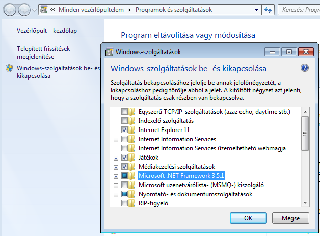

Egy szűz PC-re, offline, DVD-ről telepített WIN7 64 bit esetén kell-e valami a 1.2112-es UCCNC működéséhez?
Video driver mindenképpen, mert anélkül nem fog menni. Meg be kell kapcsolni a .Net 3.5-öt.
A video evidens de a lényeg, hogy nem kéri a 4pont valahányast...
Öööö... De lehet, hogy kéri. Mikorra kell ezt tudnod? (Ki kéne próbálni, csak most éppen mást csinálok.)
Majd látom, mindjárt végez a telepedéssel.
Biztos, hogy kell neki a .Net4, úgy van fordítva. Le tudod tölteni az offline telepítőjét. Tessék. :)
