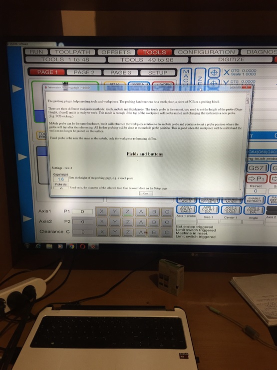

Igazából csak annyit szeretnék beállítani hogy tudjam használni a 0pont felvevőmet!
Ami semmi extra "negatívot" kapcsol!
Mérd meg a mérőkéd magasságát és ezt állítsd be a Gage height mezőbe. Bármelyik mérésnél (szerszámhosszt a tool probe-on belül a touch és a mobile, valamint a simple probe üzemmódokkal tudsz mérni) be kell kapcsolnod az Axis 1 count gage kapcsolót, hogy ezt a magasságot hozzászámolja a méréshez.
