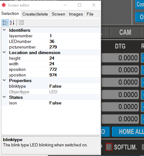

"soft limit led nem müxik" megoldva, LEDnr36 átírva LEDnr3 ra.
marad a beakadás step joggingba.
istvan58
de inkább LEDnr 67, igy jelzi ha be van kapcsolva. Gondolom ez a célja.
De jó lenne még egy softlimit ki-be kapcsoló gomb is, ne kéljen pipa be ki gen setup-ban.
Jó az a LED szám. A soft limit-et közvetlenül is tudod kapcsolni a probe oldalon.

istvan58
Szerintem nem igazán jó.
Azonos a mellette lévő E-Stop al, mindkettő 36-os.
Igy nem sok értelme van, da ha 67 re állítom akkor már van értelme.

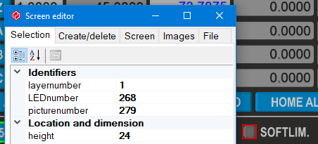

Akkor már megmódosítottad. Eredetileg 268-as LED van kirakva, ami akkor világít, ha belemész a softlimit-be valamelyik tengellyel.
istvan58
igen a 268 valóban jó, de a default az 36.
ellenőriztem új letöltéssel :)
Közben én is letöltöttem, biztos, ami biztos. Nálam 268. Gondolom, ugyanarról a LED-ről beszélünk. [#nemtudom]
istvan58
Úgy néz ki mindkettőnknek igaza van :)
Ha demóban UC100 al indítom akkor 268, de ha UC400ETH-val akkor 36.
Mivel nekem UC400ETH van igy próbáltam.
istvan58
Aha, nyertél! [#taps] Akkor ezt javítani kell. Köszi az észrevételt!
istvan58
istvan58
Amúgy végig próbáltam, csak UC100 al 268-as a Led, bármi másik vezérlő választása esetén 36. Ez érdekes.
