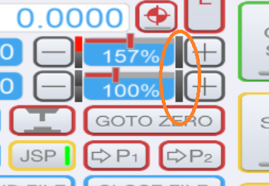

A legujabb verzióba ez a led mi? (csatolt kép)
A képernyő szerkeztővel megnéztem és LED256 és LED257.
A listában csak LED255 ig van.

Az M50/M51 párossal lehet ki-/bekapcsolni, hogy a sebesség vagy a főorsó fordulatszám az FRO/SRO értékkel felülbírálható-e. Ha tiltva van a felülbírálat, akkor a hosszú LED pilácsol a megfelelő mező mellett.

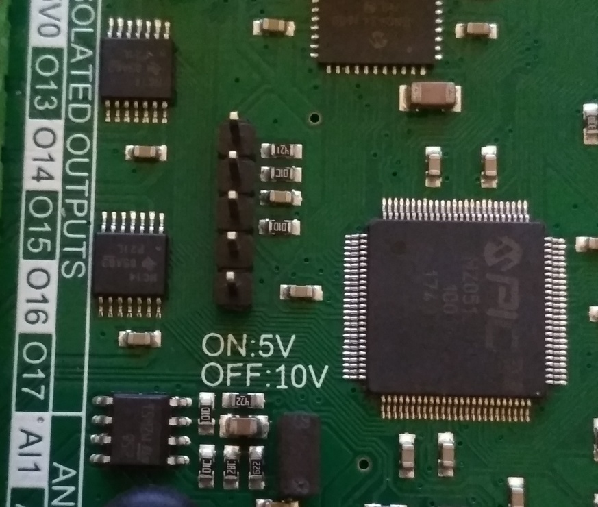

Van valakinek tapasztalata AXBB-E vezérlővel? Az analóg kimenet érdekelne ami lehet 0-5V vagy 0-10V elméletileg és gyakorlatilag is van egy jumper amivel be lehet állítani, hogy melyil legyen. Mivel a leírás eléggé hiányos még csak a jumpert sem mutatja csak, ha a burkolatot leveszem. Viszont ott meg ellentmondsába kerül a leírás a nyákra festett jelöléssel. A leírás szerint "The signal full scale voltage range is selectable
between 0-5 Volts when the J1 jumper is off and 0-10 Volts when J1 jumper is on."
A nyák szerint akkor van 0-10-os kimenet ha off-on van vagy is leveszem a jumpert és nyitott lesz a kör. Az írás szerint ha zárt a kör akkor van 0-10V. Lehetne kicsit frissíteni, ha már ilyen cucc kerül a piacra legalább jelöni, hol a jumper pontosan, hogy 100% legyen az ember mit csinál. A kirpóbálásig még el sem jutottam, de remélem nem fog gondot okozni.

Kicsit utánanéztem és mások is jelezték ezt a dolgot a külfödli fórumon. A fura az, hogy két verzió van ebből a manual-ból itt https://www.cncdrive.hu/downloads/AXBB_E_manual.pdf
ez a régebbi pdv
https://www.cncdrive.com/downloads/AXBB_E_manual.pdf
a com-os oldalon az újabb pdf-van ahol már megegyezik a nyák jelölésével. Tehát 10V ha off vagy is jumper nélkül.

Igen, ezt sajnos most észleltük. Hogy izgalmasabb legyen, sajnos a panelen is fordítva van a felirat: akkor 10V, ha rajta van a jumper.
