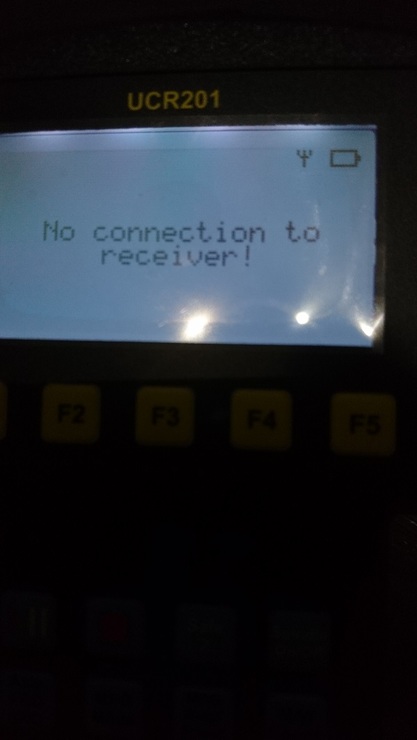

Ma kaptam meg az UCR201 vezérlőt.
Nem kapcsolódik a vevőhöz, "No connection to receiver" üzenet van.
Az ellem állapotjelző üreset mutat, az elemek jók. (3.15V ot mérek bekapcsolt UCR 201-en.
Mi lehet a gond?
