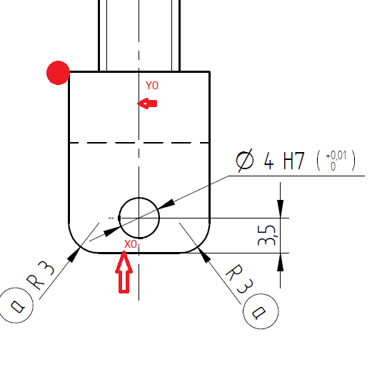

A képen látható rádiuszt csak így programozzam?:( a négyzet 14-es és a közép a nulla Y tengelyen, X-en a homlok, a maró pedig átmérő 5-ös) Jelenlegi pozíció X20Y9,5
G1F20X-2,5R3
Y-9,5R3
X20
még nem volt szükségem rádiuszra így nem foglakoztam vele. Köszönöm a segítséget.

A sarokrádiusz értékét is növeld meg a maró rádiuszával.
Lehet, hogy én vagyok a tudatlan, de én sehol nem látok se G2-őt, se G3-at. Az nem kell???

Nem tudom ezért kérdeztem! Valaki azt mondja jó, valaki azt,hogy nem...

Nem, ez a kód teljesen életképtelen, mert nem határozza meg semmi, hogy a rádiusz óramutató járásával megegyezően vagy ellentétesen fordul-e. Szóval így nem lehet programozni, mert nem egyértelmű a kód.

Igen, erre van a G2/G3, ami meghatározza, hogy a körív az óramutató járásával fordul vagy ellentétesen.
