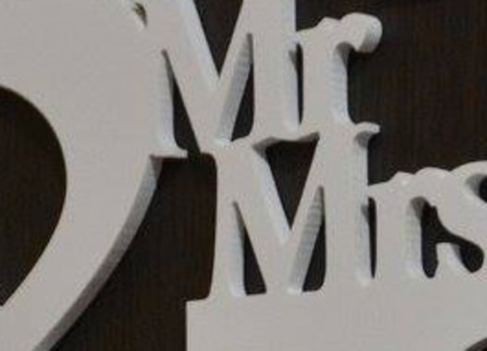

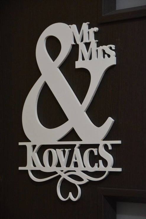

Pvc-ből gyártok lakberendezési tárgyakat, átlagban olyan 40-50cm-esek, képtartók, gyereknevek stb. A sok íves felületnél látszik leginkább a recés kontúr. Ez pl egy ajtódísz, de lényegében az elv ugyanaz mindegyiknél. Az lenne a cél, hogy ugyanolyan sima legyen az ív is mint az egyenes rész.
Rab Zoli
Itt pl látszik a rece
Ezeket én úgy szoktam javítani, hogy vagy a programból generálok egy kontúrt (ha tudja)  és utána szerkesztem a görbét, vagy már eleve manuálisan szerkesztek köré egy vektort, majd ebből generálok egy marást. Ez hihetetlenül sokat javít a kész munka minőségén!!!
A szerkesztés lényege, hogy minél kevesebb pont maradjon az  alakhűséget megtartva. Cserébe sokkal gyorsabb marást és szebb felületet kapsz.
Küldd el a g-kódot és a profil file-odat (.pro) az adatlapomon alul található support-os emilre, és megnézem. Ha túl nagy a g-kód (vagy nem akarod kiadni), akkor generálj ugyanazokkal a beállításokkal csak egy "Mr"-t, az is elég.
Rab Zoli
Sajnos az aspire-ba megrajzolt körrel is recés. Más lesz a gond sztem. AMúgy corel-exp grayscale eps, majd behív aspire-ban a menetrend. Köszi a választ.
