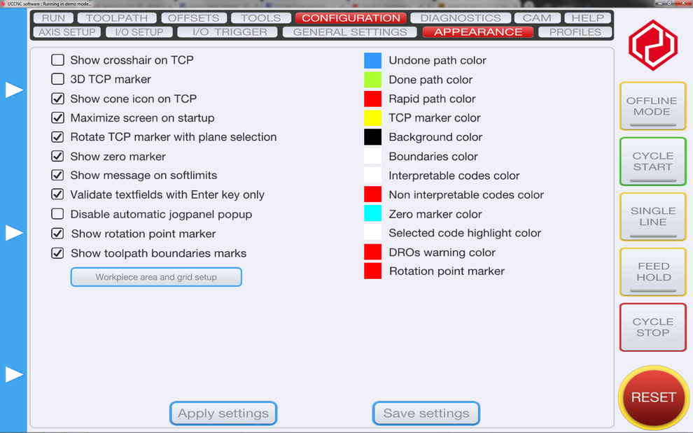

UCCNC vezérlő program
Configuration/Appearance/Disable the virtual mouse.
Rab Zoli
Nekem nincs ilyen opció. A legújabb verzióban sincs :(

itx0mtw4i
Sziasztok, vezerlo bemenetere kotott nyomogombbal hogyan tudok elore megirt makrot elinditani? Kepernyore kirakott gombrol mar mukodik a makrom, de nem tudom bementen levo gombhoz rendelni.
Input triggert állíts be a bemenethez a gomb kódjával.
Configuration / i-o trigger...
A megfelelő port/pint kiválasztod és a makro számát beírod a Function rublikába.
