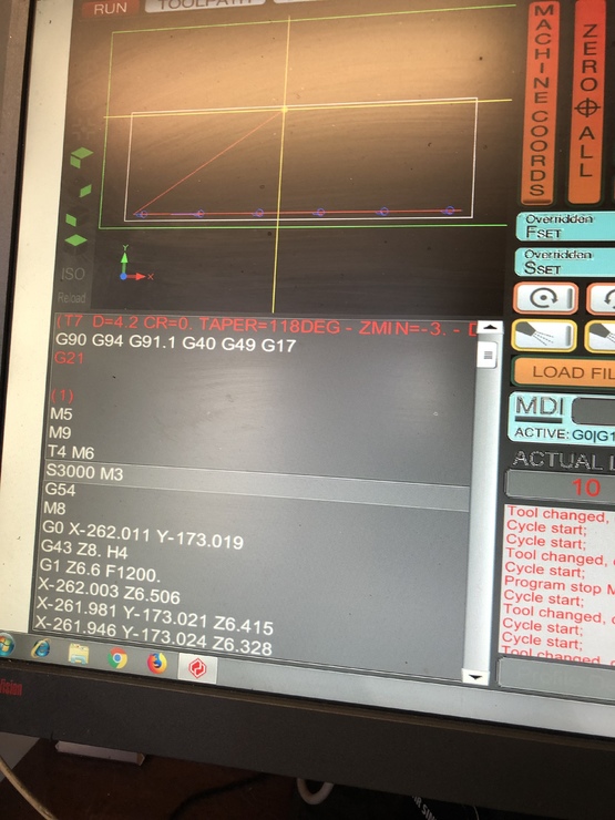

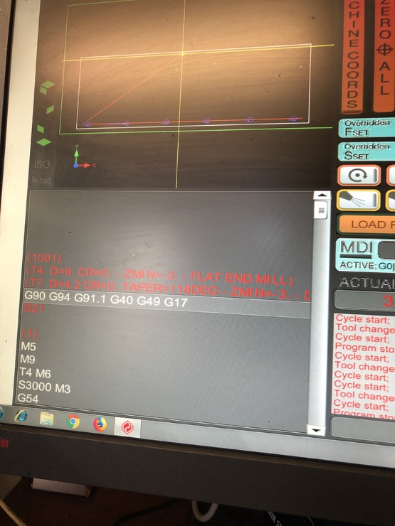

Tisztelt Kollégák!
Olyan segitségre lenne szükségem,hogy valaki meg tudnà mondani mit hogyan állitsak be esetleg configba esetleg g-codeban, hogy ne kelljen a billre betanitott (start)gombot 2x megnyomni a ciklus inditásához?nagyon idegesitő és lassitja a folyamatot!
Kérem a nem a megoldással kapcsolatos válaszokat mellőzni!Rengeteg db rol van szó minden másodparc sokat számit!
Valamint a software csinál nèha olyat is hogy egy teljesen ellenkező irányban elindul szerszámcsere után, hál istennek nem törik semmi de ez is idegesitő valamint bukom a ciklust...pedig nincs is olyan koordinata a g-code ban.Legtobbszor akkor fordul elo ha korrekciozom a szerszamtarban a magassagot es nem is azét amelyik el csinálja...
A folyamat 6db alkatresz marása és furása 2db szerszám!
Egy alkatrész marás 17-es átmérő és két furatból áll.Eloszor maras majd a furás és furasnal lejon a Z a b magassagba es elondul fullon Y+ iranyban!
A lényeg inkább a ciklus inditasa lenne 1gombnyomassal
Miki2
A program úgy indul, hogy motor állj, hűtés kikapcsol.Ezt hajtja végre az első program start megnyomására.
Ezután vár a szerszám cserére. ezt kell nyugtázni a második program start megnyomásával. Gondolom a szerszám csere kézzel történik, ezért lett így beállítva.
