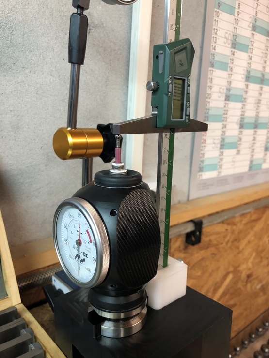

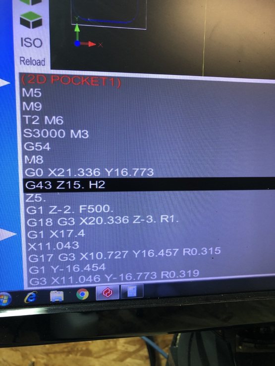

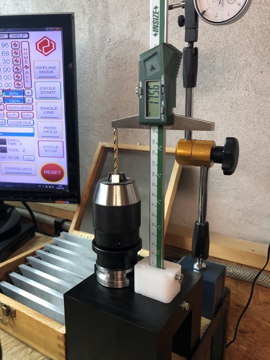

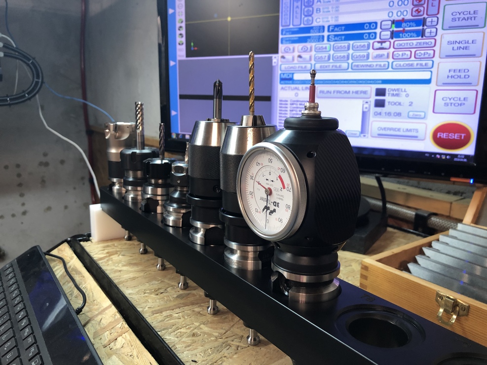

Akkor már csak arra kellene rájönni, hogy miért "veszti el vagy állitódik" el a Z ha pl feljebb állok a tengellyel, mert kicserélem a szerszámot?
[#conf]
nwmewgze
Sajnos a H is stimmel —>T2-H2
prinx
Esetleg a programba a szerszámváltás után hívd meg a hossz korrekciót és utána a Z koordinátát.
T2 M6
G43 H2
Esetleg még egy próbát megér hogy beméred a nullpontot lenullázod. Felírod ezt hogy tud hogy mennyi volt. Utána reset újra behívód a bemérőt és újból leellenőrzöd a nullpont. Hirtelen más ötletem nincs.Vagy talán nem lett rögzítve a nullpont. Ezt a részét nem tudom hogy az UCCNC-be hogy müködik.
A T2-H2 az stimmel, de mielőtt a kódot elindítod, akkor melyik szerszámkorrekció aktív? Tehát tételesen:
- G43 H0
- ráállsz a munkadarabra az órával
- nullázod a Z-t
Így nézd meg, hogy mi az eredmény.
nwmewgze
Most egyenlore csinaltam egy full full restartot!
Az inventorban is kitoroltem minden szerszamot, majd ujra definialtam oket szamuk hosszuk stb alapjan.
Irtam egy olyan programot amin az osszes szerszamommal vegig kell menni!
Amit valtoztattam, hogy a kezdo es vegso Z poziciot felraktam 100mmre, hogy ki tudjam cserelni a szerszamot!
És paramm sikerult :)
Gond nelkul vegig csinalta a programot, mindenki ott volt ahol kell!
Sovany véleményem
1vagy valami kufirc volt az inventor szerszam listában
2 vagy nem szabad fel le járkálni a Z tengellyel menet kozben
Bár szerintem az inventor-ban a mix!
Köszönöm, hogy ismét foglalkoztatok a bajaimmal!
