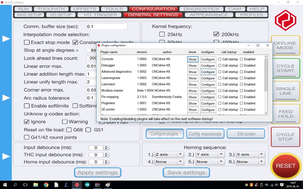

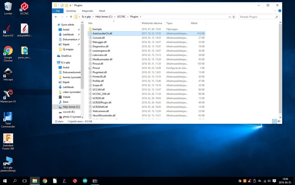

Sziasztok!!
Nos szeretném kiprobálni az autolevelert és NYÁK marogatást.
Sejtettem, hogy nem lesz tök egyszerü de én már itt elakadtam :(
Elég sok verziot meg sem birtam nyitni, de ami valahogy mukodott és kitudtam csomagolni azt meg nem látja az uccnc!?[#nemtudom]
Valaki feltudna világositan ennek a menetéről ha megkérem?
Meg olvasok valami macrokat is meg m300 akat, de tyuuuu hát ezt inkább megkérdezem.
Elöre is köszönöm szépen a segitséget![#rolleyes]
@win10x64&&uc400eth
Attól függ, hogy melyik verziót használod, ugyanis aki írta az Autolevelert, az eltévedt a verziók között, mert időközben az újabb verziók már 64 biten is futnak. A hangsúly az IS-en van, mert a régi Autoleveler csak 32 bites volt, az új meg csak 64 bites, nem fordított belőle olyat, ami mindkettőt tudja. Itt tudsz utánaolvasni, vagy nemsoká tudok majd segíteni, de kell, hogy melyik verziót futtatod.

Szia !
1.2105
x64win10
és van touch plate em ami megy is faintossan, nem tudom ez mennyire szamit?
Telepítsd az 1.2109-et, majd Innen töltsd le az Autoleveler 2.0049-es verzióját.
Ha problémád adódik az 1.2109 telepítésével (Win10 Defender és még néhány vírusirtó nem szereti, vírust jelez), akkor ideiglenesen kapcsold ki a Defendert, amíg telepítesz. Add hozzá az UCCNC mappát a vírusirtó kivételeihez. A program nem vírusos, de a feltörés elleni védelem, plusz a 32/64 bit váltás miatti dll másolások együtt gyanúsak a vírusirtónak, ezért nyafog.
