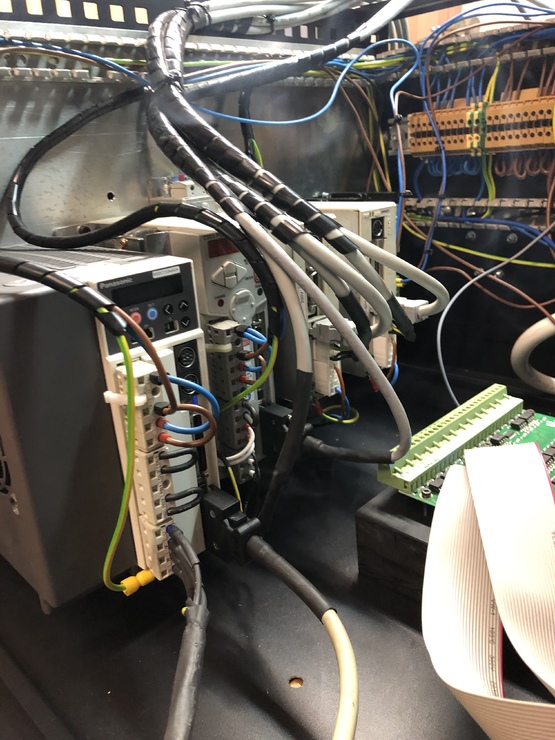

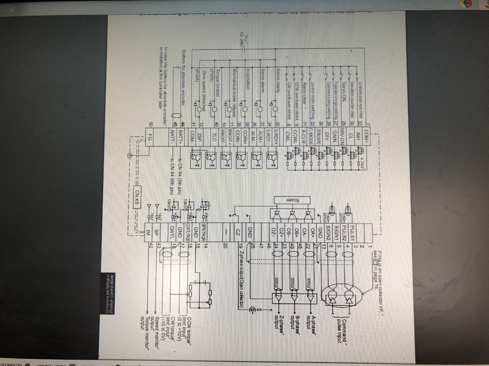

Mellékelt képeken van a főorsó szervójának az 50-es csati bekötésének a rajza.A kérdés, hogy sign és puls +- jelein kivül a 24v ot melyik lábkiosztásra tegyem? Én a 7(+) és a 41(-) ra gondoltam.

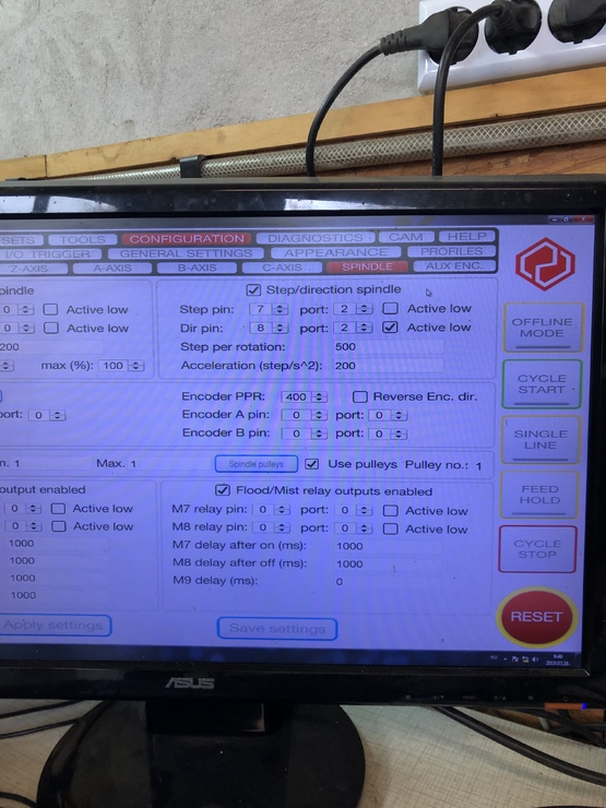

Valamint az uccnc-ben ugye step diresként szeretném üzemelni és a beállításaiban kellene egy kis segitség!

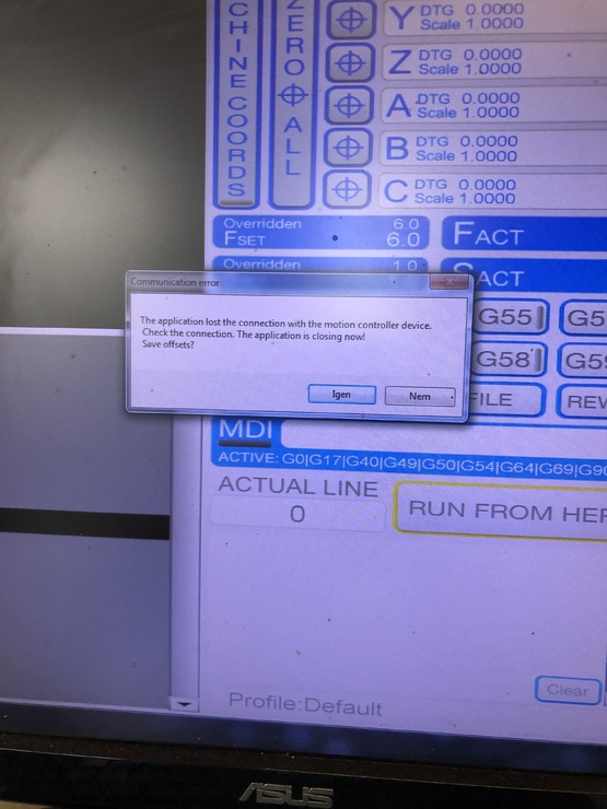

Valamint maga az uccnc software néha megszakad a kapcsolat és újra kell indítanom a rendszert, erre valami ötlet esetleg?
Írj egy szervo vezérlő típust. A kép alapján a 24V-ra csak akkor van szükség, ha a kimeneteket is használod, de ez nem derül ki a kérdésből.
Mi a kérdés a step/dir beállítással?
A kapcsolat megszakadása köthető valamilyen eseményhez? Közvetlen a kábel, vagy valami más eszközön megy keresztül? Nézz be a statisztika gombra, ott van egy késleltetés figyelő. Eléri-e a vonal a 20ms-os határt?
A 29.-re is illene..legalábbis én mikor próbáltam igy ment..

Beszéltem a Tiborral, felvilágosított a panasonic servo-val kapcsolatban!
A software probléma akkor jelentkezik, ha pl kikapcsolom a vezérlő dobozt!
1 lépésként kilépek az Uccnc-ből majd lekapcsolom a vezérlőt .
Vissza kapcsolom a vezérlőt majd indítanám a programot és a képen látható nincs kapcsolat üzenet jelenik meg, de pl ha kétszer háromszor meg próbálom a programot újraindítani akkor elindul, de volt már, hogy a pc restartjával sikerült csak a programot futtani!

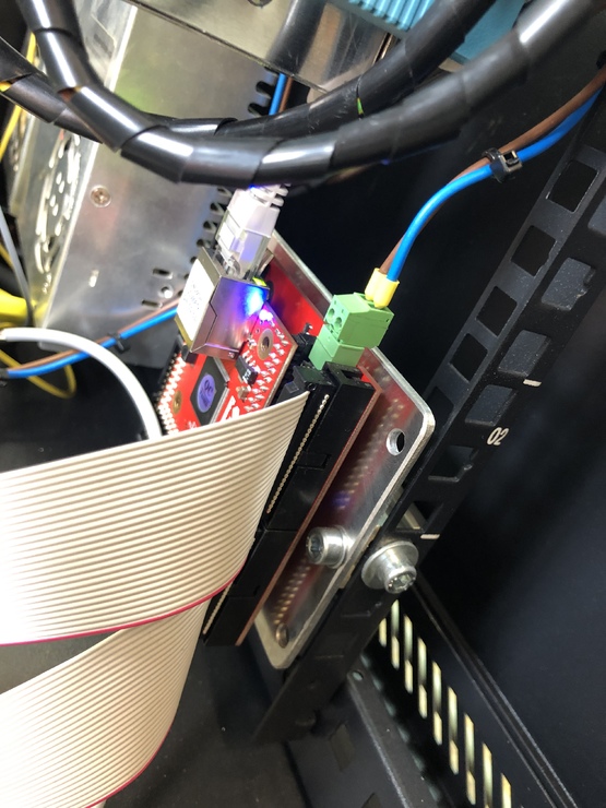

Azt ki felejtettem, hogy a kis kék led nem világit!
Persze, a kis kék LED akkor világít, ha van kapcsolat. Nem írtad, hogy a gép közvetlenül van-e összekötve az UC300-zal. Érdekes még, hogy a gépen hogy van beállítva az IPv4 és az UC300-ban hogy van a hálózat beállítva. Ha elsőre nem indul, akkor a gépen és/vagy az UC300-on nem jó a beállítás.
A dobozban minden egyszerre kap áramot?
Esetleg érdemes lenne úgy megoldani, hogy egy kis időzítő a táp fel után, miután már a szervók felálltak, adja rá a delejt a mozgásvezérlőre.
Az is lehet hogy a szervón is van ilyen ellenőrző kimenet és arról is meg lehetne hajtani azt a relét...
így a bekapcsolási tranziensektől óvnád az uc300-at...

Bekapcsolás után megvárod, hogy felálljon a rendszer? Az UC300ETH-nak mint ahogy bármely más ethernetes eszköznek is kell pár másodperc mire felépíti az etherneten a kapcsolatot. Amíg villog a panelon a zöld LED addig nem fog menni, addig még kapcsolatépítés van folyamatban. Miután folyamatosan kezd világítani a zöld LED onnantól kezdve működőképes a kapcsolat és tud az UCCNC csatlakozni.
