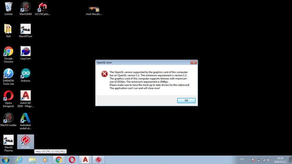

b7gwr90m6
Valahol megtalálom az UCCNC softver rendszer követelményeit?
Csak mert kevesli a laptop alaplapi integrált vidikártyát.
Nemcsak a neten, hanem a telepített program Documentation mappájában is ott vannak a doksik.
zt2c4wh9
Pontosan mi a hibaüzenet szövege?
b7gwr90m6
