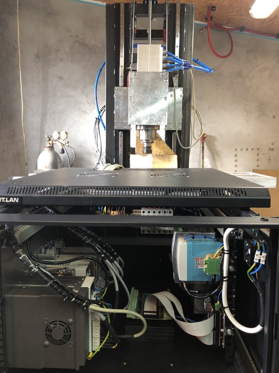

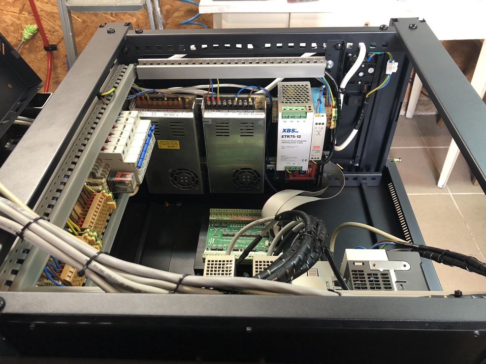

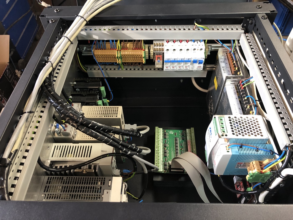

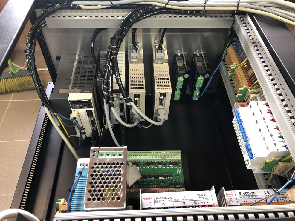

Olyan kérdéssel (kéréssel) fordulnék hozzátok, hogy van e köztünk olyan uccnc felhasználó aki vagy Komárom Esztergom Megyében, vagy Győr Moson Sopron-ban tartózkodik és megszánna egy kis segítséggel, akár telefonon vagy ami még jobb lenne személyesen tudna segíteni!
Elértem a gépítésének abba a szakaszába, ahol ismeretlen területre értem!
Sajnos nem vagyok olyan jártas az uccnc és a servo vezérlés összeállításában mint amennyire ti!
Ezért is lenne jó ha találnék egy segítőkész kollégát akinek igénybe tudnám venni a szakértelmét, és a környéken tartózkodik!
Én Komárom Esztergom Megye, Ászáron vagyok fellelhető, aki esetleg készséget érez magában kérem jelezzen vagy itt a fórumon, vagy megadnám az elérhetőségem szívesen visszahívom!
Köszönöm a figyelmet!
Tel:06203260054
Lengyel Tamás
Pár kép a jelenlegi állapotról
Van itt segítség, csak kérdezned kell. A válaszhoz viszont kevés pár fotó, konkrét típusok kellenek és az, hogy mit szeretnél elérni. Az látszik, hogy egy UC300ETH_5LPT és egy UCBB van a vezérlés oldalán, de a másik oldalból semmit nem tudok kinézni.

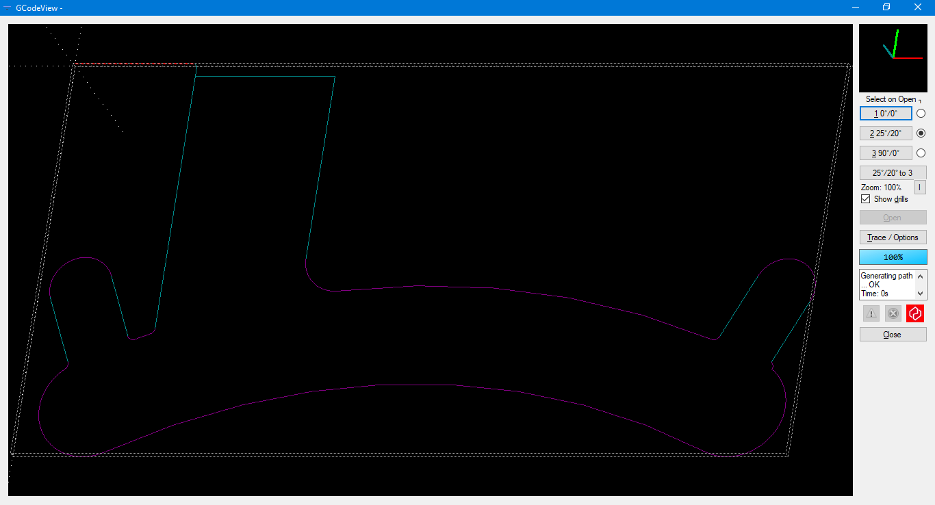

most állok az előtt, hogy szeretnék vásárolni egy UCCNC licencet, és első körben feltelepítettem a demo verzió módban. Betöltöttem néhány Mach3 alatt futó programot, amelyek ott jól futottak, és a G2, és G3 parancsok teljesen fordítva működnek. (ahol csak kis rádiuszt kellene csinálni, ott a másik irányba a kört csinálja meg) Lehet, hogy az én hibám, de nem értem.[#conf]

Melyik verziót töltötted le? Esetleg tegyél fel egy g-kódot, ahol a hiba jelentkezik. Volt már erről szó, csak nem találom a hozzászólásokat...
flac72
Szia
este tudok feltenni képet is, mert a gépem otthon van. Ez a kód a Mach3 alatt hibátlanul lefutott, de UCCNC-nél a belső rádiuszok átfordultak.

Ha a mellékletben látható kép a cél, akkor a kód generátorát kell rábeszélni, hogy ne használjon abszolút I és J értéket az íveknél. (Szabvány szerint az I, J és K az aktuális pozícióhoz képest relatív.) Ezt a legtöbb posztprocesszor tudja kezelni, illetve lehet még sugár mód is, ahol nem I, J, K a középpont, hanem R a sugár.
