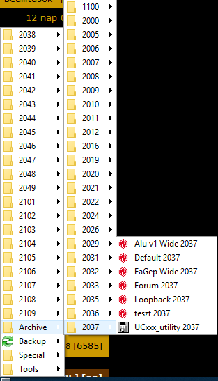

ium8w94xp
Nekem mindegyik verzió le van töltve. Kb 2 perc bármelyik másik verziót feltenni. Mivel külön profilfile és könyvtár van, ezért teljesen jól lehet bármelyik verziót tesztelni.
Ennél már csak az egyszerűbb, ha mind fel is van telepítve. :) A menüben 45 verzió látható (ha jól számoltam), de van még egy pár a Special-ban is... :)
