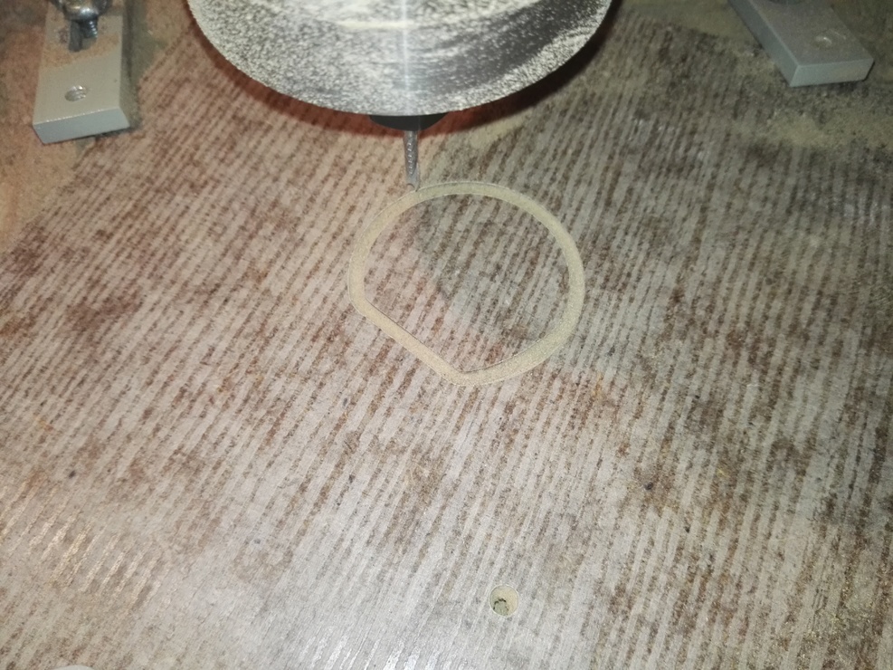

wv07scd6x
Ismételten meglepett a stabil verzió. Egy szabályos körkivágás helyett ezt művelte. :) Aztán feltettem a legfrissebb teszt verziót, és az tökéletesen kivágta.
