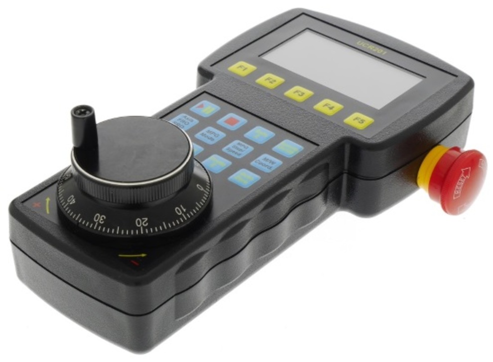

Egy kis segítség kellene!

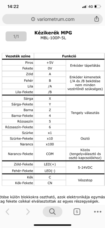

Az mpg bekötésénél a COM(narancs-fekete) mi a szerepe és hova kössem be az ucbb-be?
Valamint az enkoder /A /B (lila-lila fekete) be kell kössem, ha igen hova?
Ahogy néztem a uccnc-t csak kettő port van.
De jó, hogy UCR201-et vettem! [#vigyor]

Bármelyik bemenetre bekötheted bármelyik jelet, hiszen az UCCNC szoftverben minden bemenet ekvivalens, szabadon konfigurálható rájuk bármelyik funkció.

A COM-nak mi a szerepe (narancs fekete)
Ha be is kötöm valahova, mit kell hozzá állitanom?
A COM a kapcsolók közös pontja, ehhez zárnak az érintkezők. Minden kapcsolót, a tekerőt és a vészstopot is bekötnéd? Esetleg a LED-et is?

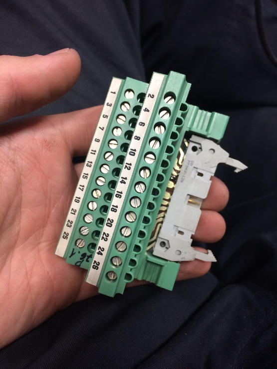

Sziasztok az mennyire jó megoldás ha egy ilyet rakok az axbb-e 3-as portjára, mindt átalakító, vagyis azt átkötöm ebbe egy szalagkábellel!?
b7gwr90m6
Attól függ, hogy mit kötsz rá. Mivel ebben nincs optikai leválasztás, csak olyat köss rá, aminél ez nem okozhat hibát. Pl. optocsatolós bemenetű motormeghajtót.
