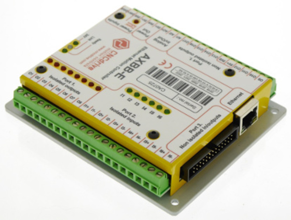

Üdv, segítséget szeretnék kérni UCCNC + AXBB-E vezérlésem beüzemeléséhez. Van esetleg itt valaki, aki használ ilyet? Illetve hiba nélkül üzemel is neki?

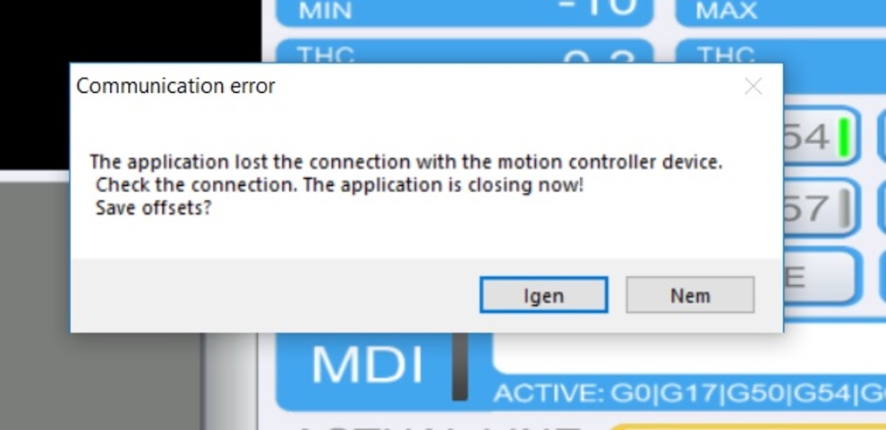

A már jól ismert hibaüzenet (képen). Betölt az UCCNC program. Felismeri a vezérlőt. Random, egyszer rögtön indítás után felugrik a hibaüzenet, de van, hogy 1 perc működés után csak.
1.2109 verzió, 5V-24V biztosítva, a géppel közvetlenül kábellel összekötve, 64 bites oprendszerrel. PC-ről és Laptopról is kipróbálva , cserekábellel is próbáltam, ugyan ez a jelenség. Lassan kifogyok az ötletekből... [#nemtudom]

Érdekes jelenség. A múlt héten találkoztam egy pont ilyennel, ott a másik gépre költözés megoldotta. Valami volt az első géppel, mert sem közös, sem közvetlen hálókártyával nem működött. A másikon csont nélkül. Hálókártya illesztőprogramja fent van? Nem mindig elég, amit a Windows felrak, hanem a gyártótól származóra gondolok.
zt2c4wh9
Ha indulás után szakad meg a kapcsolat, akkor nagy valószínűséggel hálózati beállítási probléma (például IP konfliktus vagy túlterhelt hálózat.), vagy hálózati kártya probléma. Esetleg a számítógép túl lassú, amit okozhat például fel nem telepített videó kártya driver.
Ugyanis a hibaüzenet amiatt jelenik meg, hogy a vezérlő és a számítógép között nem működik jól a kommunikáció. Az adat csomagok késve, túl későn érkeznek meg, emiatt a vezérlő megszakítja a kapcsolatot, mert nem lenne biztonságos folytatni, hiszen nem kap elég adatot a vezérlő a megfelelő működéshez.

Ma megprobaltam osszedugni en is. (csak az AXBB + tap)
I7-4770K proci, 16G ram, ssd, gigabites halozat.
(internetrol 350Mbps, sajat halozatrol ket gep kozott ennel tobb az adatforgalmi sebesseg...)
Jelenseg ugyanaz mint elobb jeleztek, hogy elindulni sem tud :(
Az, hogy lassu nehezen fogadom el....
A halozatrol kap ip cimet, utkozes nincs, tudom pingelni (100 csomagnal nincs vesztes,  <1ms)
Hogyan tovabb ?

Teljesen mindegy hány Giga RAM és hány GHz proci, ha mondjuk nincs fenn a hálózati kártya driver az problémát fog okozni nagy valószínűséggel. Vagy ha nincs fenn a videókártya driver az pedig túl tudja úgy terhelni a gépet, akármilyen erős is, hogy az szintén probléma lesz.
Ha nincs hálózati kártya hiba, akkor valószínűleg a videó kártyával lesz a gond. Próbáld meg felrakni azt a drivert amit a gyártó adott a géphez, vagy töltsd le a legfrissebbet a gyártó oldaláról.
Nincs összefüggés, hacsak nem neked is kontakthibás az 5V-os tápod, ugyanis az előző hozzászólónak ez volt a problémája.

ha a tap kontaktos, akkor ping sem megy nem ?
TyuTyu68
Fura, mert a UC300-5441M Center ETH maggal siman ment rajta.
A működéshez két dolog kell, ha a gép rendesen fel van telepítve: UCCNC minimum 1.2108-as verziója (jelenleg az 1.2109 a legfrissebb) és az AXBB-nek az 5V-os táp. Ha ez megvan, akkor jöhet az UCCNC\Util\UCxx_utility.exe, amivel beállítod a hálózatát. Innentől működnie kell.

Koszonom, ramutattal a hibara.
A amit kaptam leirasban levo link az 1.20xx verziora mutatott es en nem vettem eszre csak felraktam, mint legujabb. Ez nem teljesiti az altalad irt minimumot (1.21xx)
Megy. Kezdodhet a jatek. :-)
