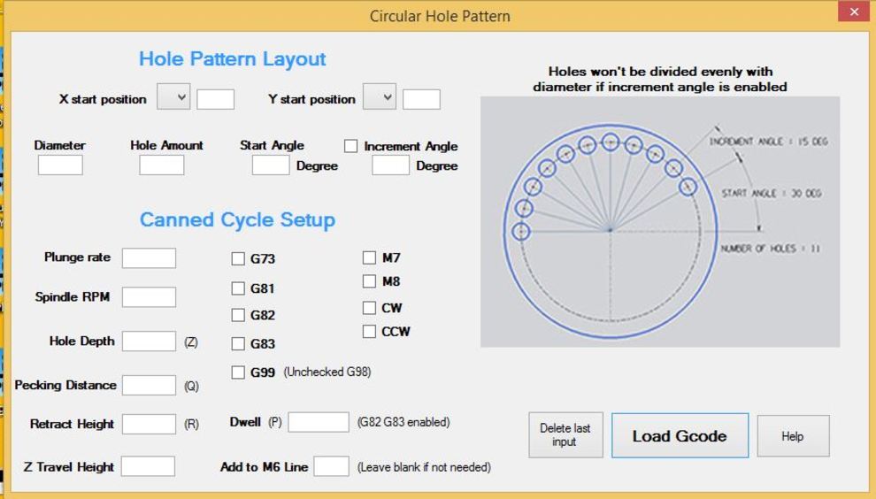

Lehet,hogy egyszerű kérdés de olyant lehetne csinálni (UCCNC-vel),hogy bemérem egy tárcsa középpontját és megadom az osztókört ill. az osztást pl. fúráshoz?
Szétnézek a gyűjteményemben: emlékeim szerint az angol fórumon valaki már megírta, csak meg kell keresnem.
Én ilyenkor a Mach3 varázslót használtam. [#oooo]
ecp4rs0md
Ebben segíthetnél ha van időd,hogy az hogy működik mert nem ismerem.
Nem szégyelled magad?! [#vigyor2]
Tudod, a cél szentesíti az eszközt! :)
No, megtaláltam, itt van a legfrissebb verzió. Kicsomagolod, bemásolod a .dll file-t a Plugins mappába. Az UCCNC-ben engedélyezed a QuickCAM plugin-t, a képernyőszerkesztővel kiteszel egy gombot 6333-as buttonnumber-rel. Van benne egy pár varázsló, többek között az is, amit szeretnél. Én soha nem használtam, úgyhogy nem tudok róla tapasztalatokat írni, de másoknál bevált, ahogy olvastam.
Képek, hogy hogyan néz ki
A képernyőszerkesztő leírása a kézikönyvben található.
[#finom] szebb is, jobb is mint a Mach3-é. :)
