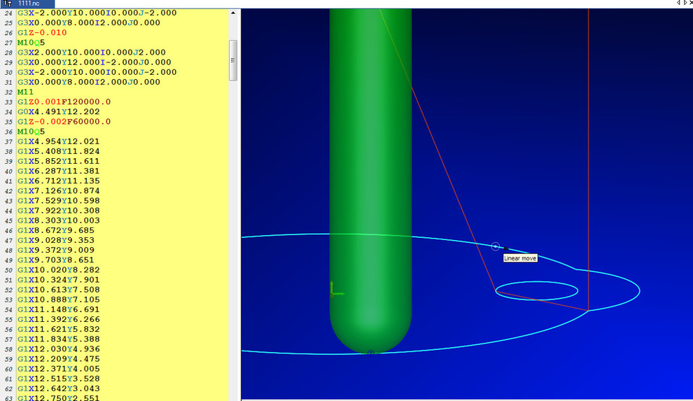

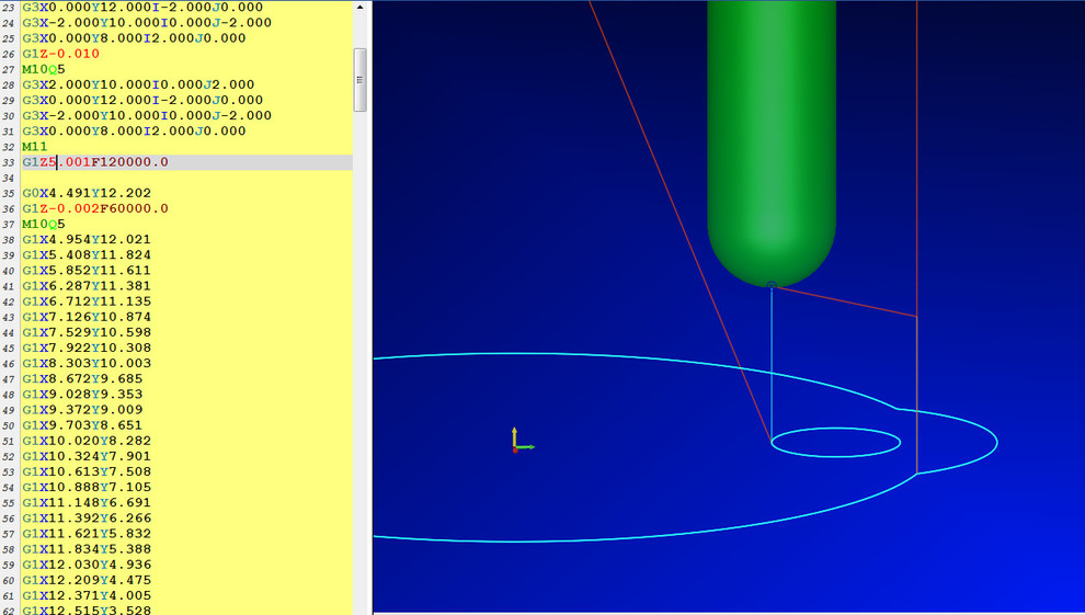

wv07scd6x
Itt valami nagy gáz van!
A legfrissebb uccnc -t használom.
Nem tudom, hogy mi a helyzet a régebbiekkel, de ez valahogy nagyon nem azt csinálja amit kellene.
Ahelyett, hogy azt csinálná ami az ablakban is látható, egyszerűen fogja magát, és ahelyett hogy szépen végighaladna a köríven, hirtelen mozgással levág az ívből.

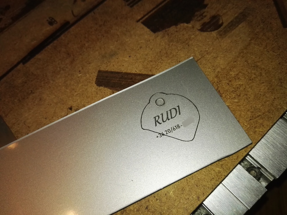

wv07scd6x
Akkor csak irigyelni tudlak érte. :)
Nekem ugyanis ezt csinálja.
Ugyanez a verzió UC400ETH -val.
És ennek nem így kellene kinéznie.
A telefonszám egy részét természetesen szándékosan tüntettem el.
wv07scd6x
Az uccnc -be betöltve jól jelenik meg. Amikor elindítom a programot, akkor közbe látom a szerszám útját az uccnc-ben.
Látszik szépen, hogy a szerszámút lelép a kék vonalról ahol neki haladnia kellene.
A szerszámút, és a gép mozgása megegyezik, de ez jelen esetben nem vigasztal ha a kijelölt pályával nincs egyezés. :)
Tehát az általam használt verzió: UCCNC 1.2108 + UC400ETH
Írtam privátban. Tehát az 1.2108-at használod. Mivel generálod a g-kódot? Csak azért, mert érdekes tartalma van. :) Ettől még jónak kéne lennie, csak megjegyeztem.
