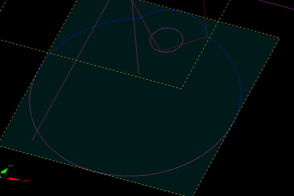

Ahogy a képen is láccik ;
kék vonal az  G1(xy)
lila vonal G2/G3
valamiért levágja a G2/G3 at

Én csak azt nem értem, hogy ezt a gkódot az alap demó módban az alap beállításokkal a látott rajz alapján csinálja meg, ha neked ennek ellenére másmerre megy és att is mutatja, akkor nyilván a beállításokkal lehet összefüggésbe. Ami lehet a program hibája is, hogy azokkal a beállításokkal rosszul végzi. De az alappal biztosan jól. Majd az okosabbak átnézik.

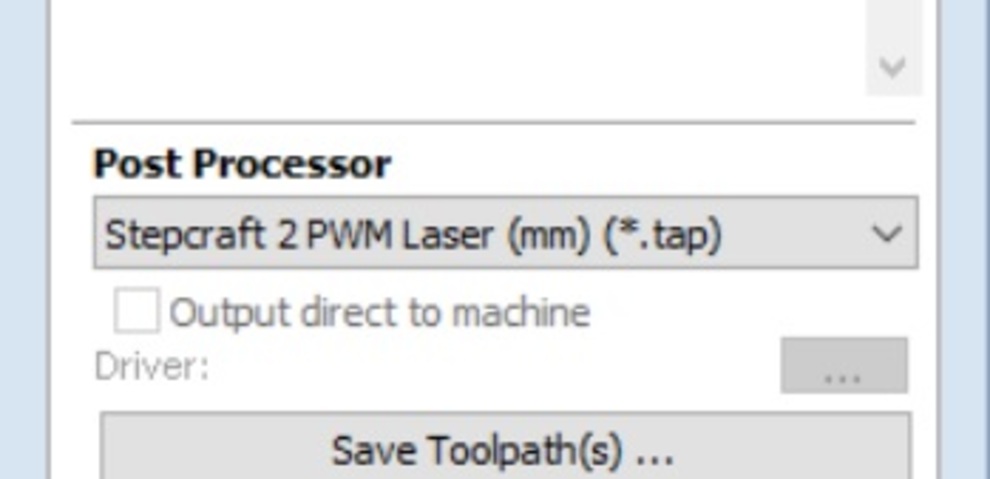

Próbáld más postproceszorral (amiben nincs ,,ARC,, felirat)

Én kíváncsiságból kipróbálnék valamit. Elvileg azt írtad, hogy a gkód rajz jól jelenik meg az uccnc-be...a mozgást roszul csinálja, de ilyenkor mutatja is, hogy rossz helyen jár....?! Én lehúznám a kártyát róla, indítanám demó módban alap beállításokkal (gondolom saját profilod van)...megnézném alap beállítással mit mozog. Nekem úgy teljesen jól.
wv07scd6x
Amint írtam, a gép, és az uccnc -ben a szerszám szinkronban mozog. Tehát az uccnc -ben is látom, hogy nem jó helyen mozog a szerszám. Próbáltam én is a demo módot, és ott valóban a vizualizációban a vonalon mutatja, hogy mozog a szerszám. Viszont ott is kicsit furcsállom, hogy azon az íven amit a gyakorlatban elront, a vizualizációban is látványosan gyorsabban meg végig az íveken mint máshol.
