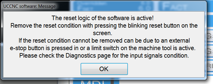

A vészkapcsoló lenyomása után ha a gépkezelő megnyom egy gombot (io trigger), értesítés jelenik meg (jelenne meg ha lenne monitora). A vészkapcsoló visszaállítása és nyugtázása után (nem a monitoron történik) az üzenet ablak továbbra is ott marad, a gép működik rendesen ettől függetlenül.
Az ottmaradó üzenetablak okoz bármi problémát?
Az üzenetet azért kapod, mert (gondolom) egy makró van a triggerhez kötve, amit nem hajthat végre reset állapotban. Nem tudom, hogy gátolja-e a működést az üzenet (nincs nálam hardver, hogy kipróbáljam), de jobb lenne, ha nem lenne ott. A probléma megkerülhető, csak kicsit több információ kéne, hogy mikor mi történik.
Thowra
Reset állapotban ha megnyomják pl a cycle start gombot vagy bármi más gombot, megjelenik az üzenet. A vészkapcsoló (hardware) visszaállítása után egy makroloop nyugtázza a Reset állapotot. A gép el is indul, működik utána. Monitor nélkül nem látják, hogy valamire kattintani kellene és az üzenet ott marad. Hibát nem okozott tesztelésnél de nem tudom az UC t nem zavarja e a működésben.
Értem. Ez így működik, ha reset-ben olyat nyomsz, ami nem csak állapotot vált. :) Nem rossz ötlet a kioszk-mód, esetleg érdemes elgondolkodni rajta.
