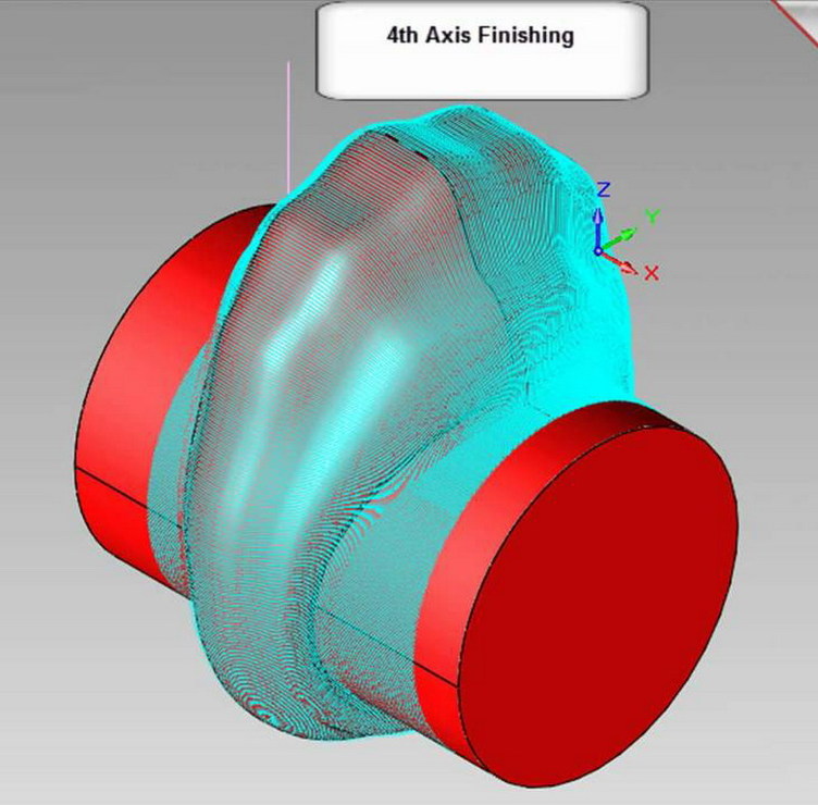

A probléma akkor fog jelentkezni ; Pl
4 tengelyes megmunkálás index3X  + simitás4X.
szimultán 4tengely(x,y,z,A) feleslegessé válik a G93
zt2c4wh9
Nem nagyon értem, hogy mit jelent, hogy index3x és simítás4x, de értelemszerűen bármikor át lehet g-kódból kapcsolni G94-be, ha éppen arra van szükség.
A G93, G94 és G95 egy g-kód modulusban van ugyanis, lehet köztük váltogatni bármikor.
2am4nwzib
Index 4tengelyre ill 4tengely finishing(simítás).
