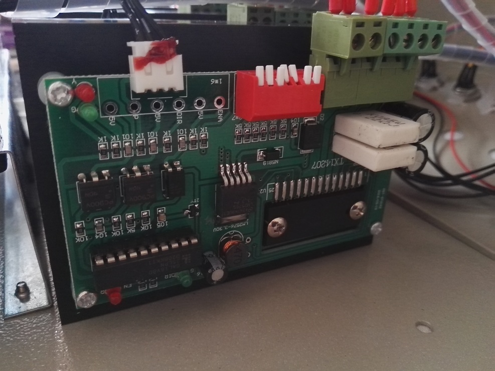

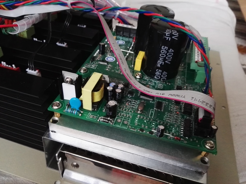

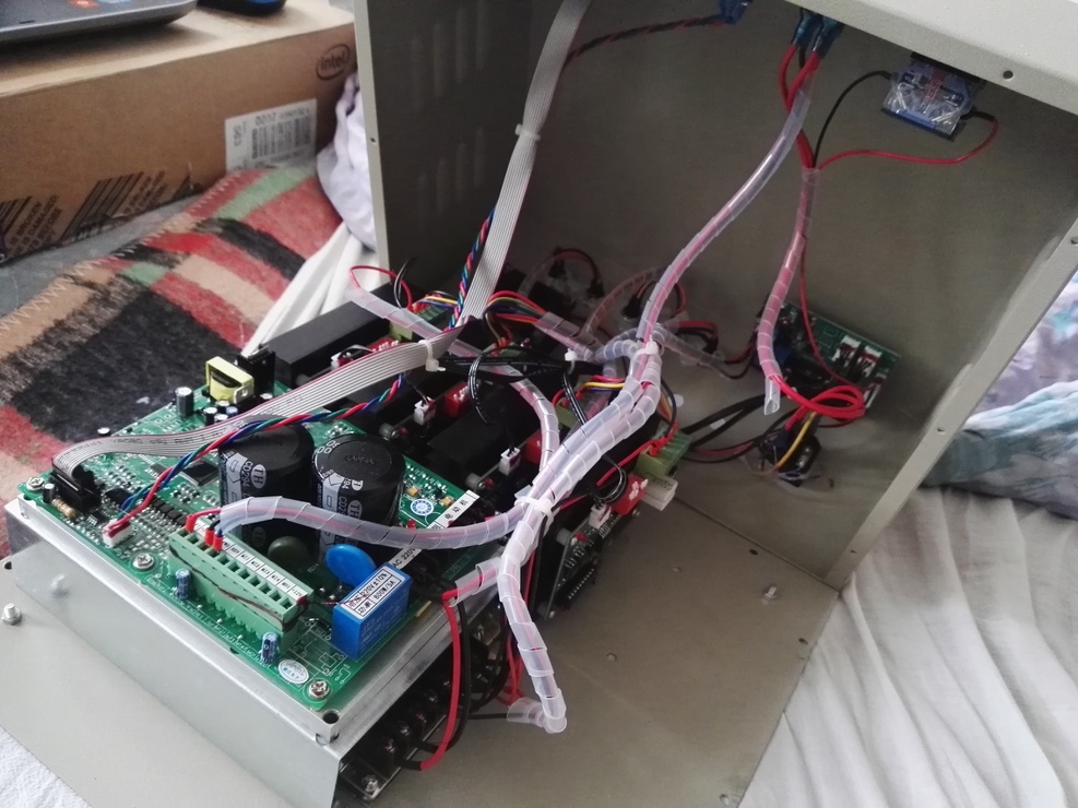

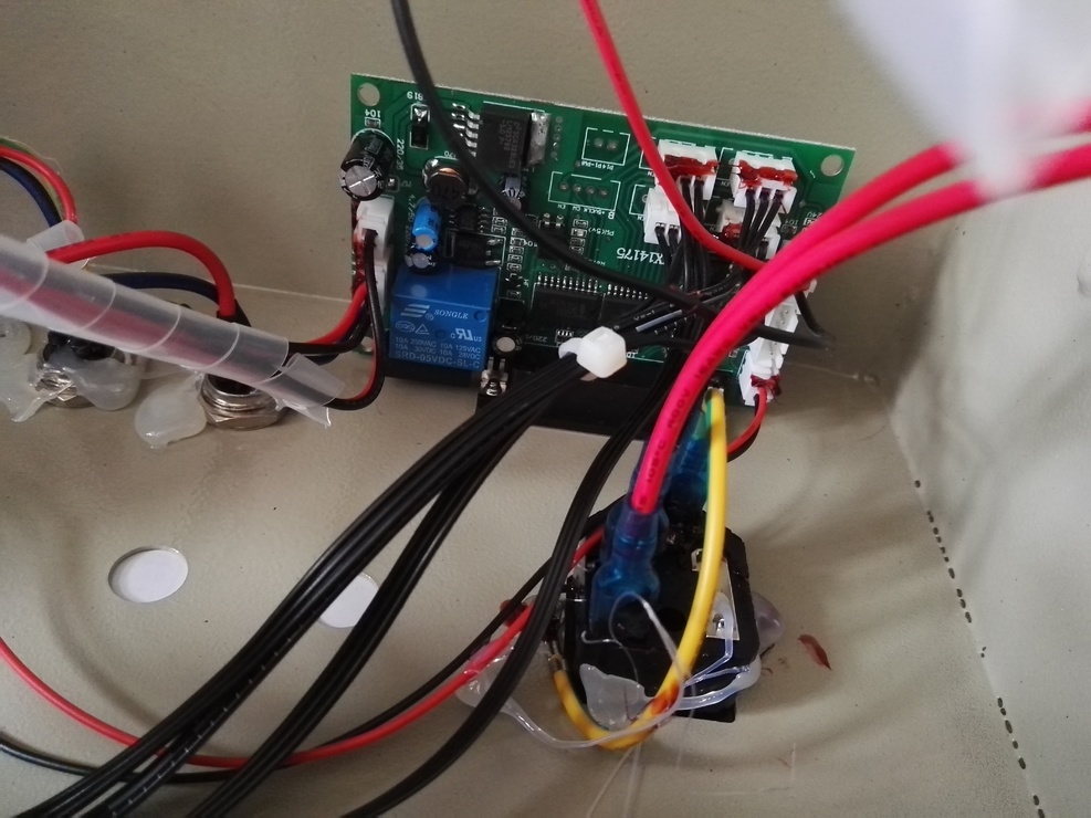

Néhány a vezérlő belsejéről készült kép.
ium8w94xp
Hát nem irigyellek. Nalad akkor csak tornyosulnak a gondok. És ez a legutóbbi hiba se volt még? Semmin nem változtattál és egyszer csak előjött a semmiből?
Egyébként nincs ezzel a géppel semmi szégyenkezni valód. Sőt, a forgatódért megesz a sárga irígység... :)
Tudni kell a gépeket a helyükön kezelni és ennyi. Nem ezzel fogsz női karórába alkatrészt gyártani, sem pedig tankhajóra hajócsavart, de nem is erre való. Ha az igényeidnek megfelel, akkor ez egy tökéletes gép. Én pl. a mai napig a fából összerakott, fióksínes gépemmel készítek NYÁK-ot. Szerintem nagyságrendileg sem olyan pontos, mit a te géped, de nekem arra a feladatra megfelel. (Csak nagyon igényli az Autoleveller-t... :))
Pöpec! A DIP kapcsolóról van valami doksid, hogy milyen beállításai vannak? Lehet, hogy meg is oldanánk a feladványt? :)
