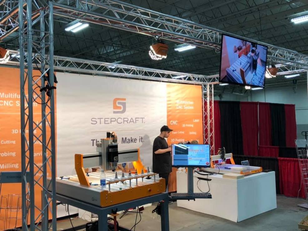

Haha, igen, bár félrenéztem a képet, csak miután írtam ide a fórumra utána olvastam el a hozzávaló post-ot, hogy ez a második kép nem is az a kiállítás, hanem már egy másik.
Az első kép Németországban van. A második kép pedig az USA-ban. A Német tali már megy, az USA talinak ez pedig még csak az előkészülete, az ma kezdődik.
Ja és a "hobbycnc talit" csak viccnek szántam, ez valójában nem az, hanem valami expo, nem csak CNC-ről szól. :)
