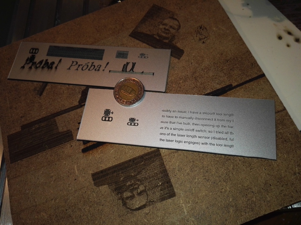

Jelenleg úgy oldottam meg a G -kód módosítását, hogy megnyitottam jegyzettömbben, és szövegcserével javítottam át. Egyenlőre azt kell mondjam, hogy a Kínai lézerrel meg vagyok eddig elégedve. :) Hamarosan töltök fel néhány képet a próbálkozásaimról.
wv07scd6x
A nagy betűs Próba felirat az Aspire progival készült, és ahogy leírtam, úgy szerkesztettem át a G -kódot hogy ne égesse túl a lapot. A többi az UCCNC -ben lévő plugin -al készült. Azt a több soros apró betűs szöveget kép ként mentettem el, és úgy importáltam a plugin -ba. A tapasztalatom az, hogy sokkal szebb a minta, ha folyamatosan pásztázza sorrol sorra a felületet a lézer, és csak ott kapcsol be ahol kell. Aspire -ből generált kódnál sokszor megáll a lézer bizonyos pontokon, és emiatt ott jobban megégeti a felületet. Tehát nem egyenletes a gravírozás.

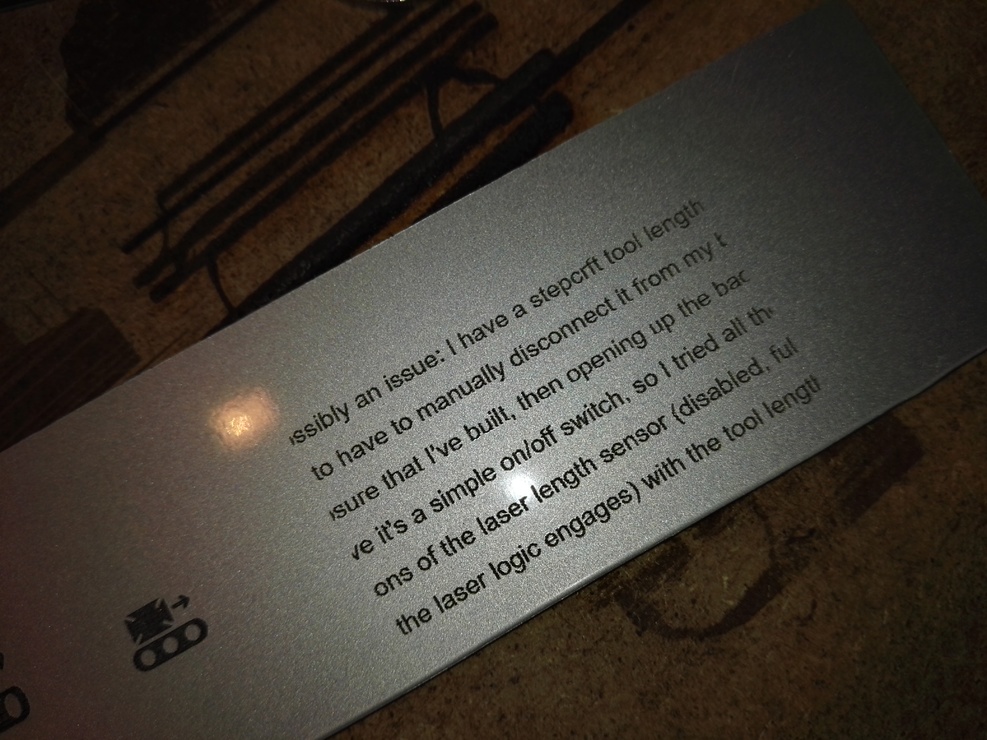

Egy picit közelebbi kép az apró betűs szövegről, hogy látszódjanak valamelyest a pontatlanságok is.
Itt 11% -on ment a lézer.
Csak kíváncsiságból, milyen anyag ez, amire nyomtatsz?
Szerintem ilyen lehet, de lejjebb van több féle.
anyagok
Köszi! Ismerem ezeket, csak a fényképről nem tudtam kinézni. :) Már csak abból is sejteni lehetett, hogy jól fogja a lézer, mint amit erre találtak ki.

Például az kellene, hogy képet pontosan méretarányosan is tudja felületre égetni. Az UCCNC -ben lévő plugin -nál játszanom kellett a beállításokkal, hogy közelítsen a valósághoz a kép és ne deformálja el. Másrészről viszont mivel sorról sorra pásztáz, emiatt a pásztázásra merőlegesen rajzolandó egyenes vonalon látszódnak a mechanika pontatlanságából adódó apró hibák. Jó a plugin, de nem mindenre. Apire viszont valóban jó betűk gravírozására, de sajnos vannak olyan helyek a betű gravírozása közben, ahol lassul a mozgás, és a lézert mivel a lézer intenzitása ott is ugyan olyan erős mint gyors menetben, ezért ott a felület jobban megég. Szerintem ez lenne az ideális, ha ahogy lassul a mozgás, úgy a lézer teljesítménye is csökkenne. így ez ki lehetne kompenzálni. Ha PWM vezérelt a lézer, akkor nem lenne lehetetlen megvalósítani azt, hogy jó közelítéssel optimalizálva legyen a felületet érő hőbevitel. Minden bizonnyal már más is gondolt erre, és létezik olyan program ami ezt a tényezőt is figyelembe veszi.
A tengelyek gyorsulási beállításait kéne átnézned, meg a pályatervező tűrési beállításait. A kézikönyvben részletesen le van írva, hogy hogyan kell beállítani ahhoz, hogy ne lassítson feleslegesen, feltéve, hogy a mechanikád bírja.
