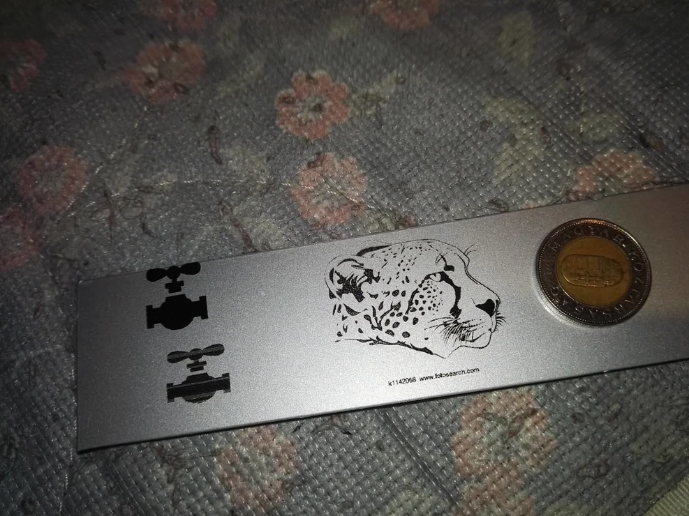

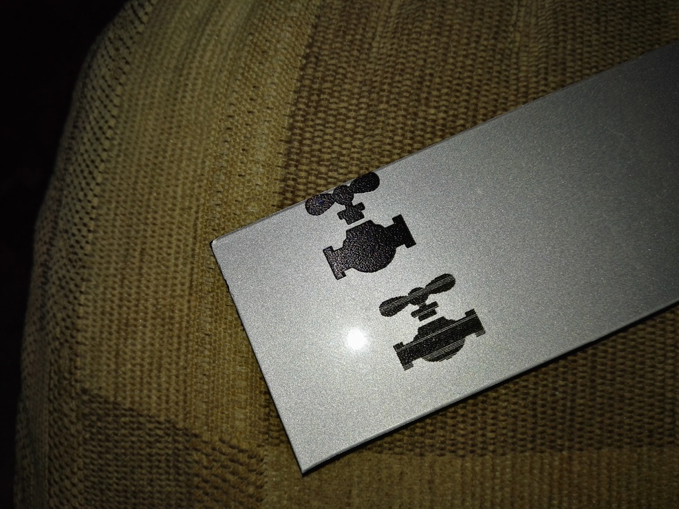

A méretarányra visszatérve, nekem az volt a tapasztalatom, hogy a plugin -ban gyári alapértéken hagyott paraméterezés mellett bármilyen képet töltök be, a lézergravírozás folyamán függőlegesen meglapítva viszi fel a gép a felületre.
Ha viszont mondjuk az Aspire programban rajzolok egy kockát,
az tökéletesen méretpontosan sikerül.
Tehát a tengely beállításom valószínűleg jó.
A plugi -ban a "Y scan distance (Units):" 0.2 -ről 0.08 -ra változtatásával tűnt szemrevételezés alapján jónak az eredmény.

Hány lépés egy mm az Y tengelyeden? Érdemes olyan lépésközt beállítani, amit a mechanika is tud, lehetőleg egész számú step jellel. A lézer pötty átmérőjénél nagyobb felbontást nem tudom, hogy van-e értelme beállítani Y felbontásnak, de majd a nálam tapasztaltabb lézeresek megírják.
wv07scd6x
Lehet, hogy nem ésszerű, de mikor tesztelgettem így volt a legjobb. :)
A "Steps per unit:" minden tengelyen 400.

Ha y tengelyen  a kép pl 10cm, akkor teljesen mindegy a felbontás...a kép ugyanakkora lesz y:0.2 és y:0.1-nél is...pontosan 10cm. Nem is értem hogy változik ez nálad azzal.

A két kép között pedig csupán csak ennyi a különbség.
ium8w94xp
Égesd mellé újra őket és csinálj egy printscreent mindkét égetés előtt. Nem akarom elhinni. Rengeteg képet égettem már. Sose volt ilyen.

És még egy ráadás. :)
Szintén Y:0.08 mellett.

Szerkessz egy négyzethálót aspire-ben. Csinálj belőle képet és azt égessd 0.2 és 0.1 beállítással. De előtte printscreent nyomj. Told ide a képeit a beállításnak és a végeredménynek.
