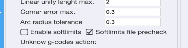

Tapasztaltam egy olyat a softlimitnél, hogy ha kipipálom mindkét "enable softlimits és softlimits file precheck" beállítást akkor mindig hiba jelzést ad ha csak a percheck van pipálva akkor minden ok.
Valamit nem jól csinálok vagy más hiba?

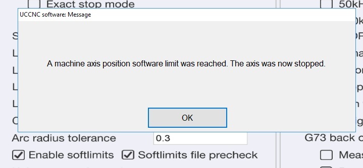

ha be van jelölve a enable softlimit az alábbi hiba üzenetet kapom (kép)azt írja limit értékre futott.
ha csak a softlimits file precheck van bejelölve akkor helyesen működik jól kezeli a hátárokat. Igazából nem is nagyon értem h miért van két lehetőség a softlimit ellenőrzésére.
Na, így már értem. Akkor menjünk visszafelé: a kettő között az a különbség, hogy az engedélyezett SoftLimit meggátolja, hogy a határon túl mozogj, míg a precheck egy kód futtatása előtt előre jelzi, hogy túl leszel a határokon.
Gyanús, hogy az első képen ott a SoftLimit hibajelzés a beállításokkal a háta mögött, tehát már akkor a határon kívül állt a géped, amikor engedélyezted a SoftLimit-et, ezért adott azonnal hibát.
Igen ezt értem , hogy a precheck már kódot ellenőrzi.
ami nekem nem érthető hogy biztos a mozgástartományon belül vagyok a és hibát jelez ha engedélyezem a softlimitet míg a precheck simán jónak találja.
És a hibát csak akkor jelzi ha kódot töltök be kód nélkül mozgatva helysen működik a limit. Talán a kódban van valami bibi?! A munka bőven el kellene férnie a munkaterületen sőt már limit nélkül le is futott.

Azt ugye figyelembe vetted, hogy a softlimits a gépi koordináta rendszerhez van mérve?
A softlimits-nek csak így van értelme, hiszen annak bármilyen értékű eltolás esetén is a gép asztalának koordinátáiban kell lennie értelmezve és nem pedig az eltolt koordináta rendszerben, mivel annak a pozíciója változhat a gépasztalon, ha az eltolást változtatod.
Szóval ha a G54-G59 koordinátarendszerek bármelyikéhez nézed, hogy a munkatartományon belül vagy-e az megtéveszthet, ha eltolás van beállítva, hiszen az eltolt koordinátarendszer koordinátája lehet belül van a softlimit tartományon, de a koordinátarendszer annyira el van tolva, hogy a gépi koordináta rendszerben mérve az már kívül esik a beállított softlimits tartományon.
Javaslom, hogy válts át gépi koordinátákra a "Machine coords" gombbal és ellenőrizd hogy mi a gépi koordinátád amikor a softlimits hibát kapod.

A precheck a g-kódot nézi végig, hogy vajon ki fog-e menni a munka folyamán a softlimits határról és ha úgy értékeli, hogy igen, akkor nem engedi futtatni a g-kód fájlt.
Az enable softlimits pedig valós időben figyeli, hogy elérted-e a softlimits határokat és ha igen akkor megállítja a mozgást.

Termesztésen gépi koordináta rendszerbe értelmezem a softlimitet  és a munkadarab koordináta a gépin belül van.
Közben kis is derült , hogy én vagyok a béna az Forgató tengely softlimitje zavart be. Most ismerkedek az Uccnc vel remek szoftver és hardver nagyon megéri az árát.  köszönöm mindenkinek a segítséget.
