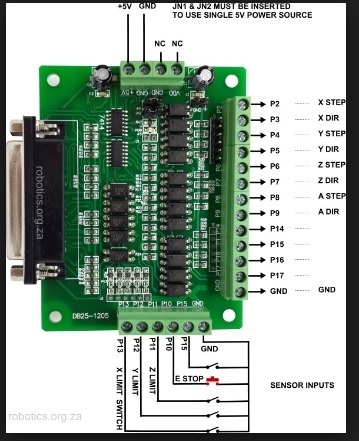

Van ennek a kártyának valami típusa, netán link a doksijához? Fénykép alapján nem az igazi keresni...

igen itt egy link és tipus
egyébként teljesen hibátlanul megy minden
interface board BV2
http://cncrouter.ru/forum/index.php?act=attach&type=post&id=1125

Köszi! Csak sikerült kivadászni, hogy GND-re kötve aktiválódnak a bemenetek. (Erre voltam kíváncsi.) Az öt bemenet közül egyedül a 15-ös működik?

így van kiépítve
uc300eth 2db leválasztó
a 2port BV2 re van kötve a 4db motor és  Frekiváltó
3porton a másik kártyán van a 3db limit és az e-stop
minden működik ha GND - P15 Probe ra állítom jó ha a többit próbálom nem és nem értem miért
