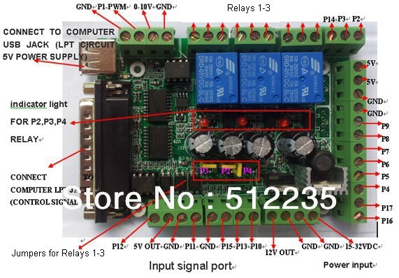

Van nekem egy ilyen leválasztó kártyám  GND-P15pin reset van beállítva az Uccnc I/O Triggerbe szépen működik de be akartam kötni P10-P13-P11 lábakat de meg se nyikkannak a Diagnostics fülön semmi a P15 pin -t mutatja hogy jó villog.
Létezik hogy nem lenne jó ennyi bemenet, a GND---P10-P13-P11 között a 5v-ot kimérem az oks, esetleg tudtok valami fogást amivel megállapíthatom hogy szoftveres vagy hardver a hiba?
Létezni létezik, de nem fogadnék rá, hogy egyszerre olcsóbb és megbízhatóbb, mint egy UC400ETH. [#nemtudom] Gyors gugli alapján vagy kb. ugyanannyiba kerül, vagy találsz kici-ócó kínait, ami vagy megy, vagy nem. Ez persze csak a privát véleményem.
