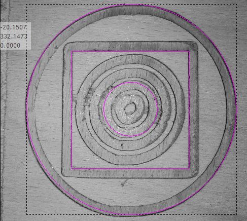

Szükségem lenne a segítségetekre!
Nemrég átálltam én is UCCNC programra és meg kell mondjam alapvetően megvagyok vele elégedve!
De akad itt egy kis probléma, nem sikerülnek a körkivágásaim.
Kérem ,hogy adjatok ötleteket mert én már belefáradtam, nem találok mechanikai hibát akárhogyan tesztelem a vas részét.
A tengelyek annyi utat tesznek meg amennyit beírok, a visszatérések kiórázva mindig jók. A pályakövetési beállítások a gyári értékek.A szervók SNECI féle DC vezérlők.
Lehet ez valami beállítás még?
Vagy valami elkerüli a figyelmemet?
Előre is köszönöm a segítséget!
