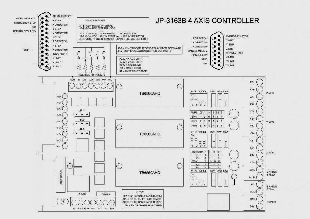

uccnc-t állítanám be ehhez a kártyához
némi szenvedés árán a végállás kapcsolól már ennek.
ETH400 van az uccnc hez kötve, a dir jelek kimennek mind három tengelyen viszont a step jelek nem mennek ki valamiért
a diagnostics fülön az O14 miután megadtam neki hogy ez a caharge1 p. pin (14 es) folyamatosan vibrál...
mit tolok el, mert tuti hogy én vagyok a hunyó
előre is köszi!
A CP kimeneten teljesen normális, hogy villog, hiszen a CP jel nem állandó.
Az mit takar, hogy nem megy ki a jel? Nem mozog a tengely, vagy műszerrel (netán szkóppal) megnézed, és nem történik semmi?
A kártyáról viszont jó lenne valami jobb link, mert nem látok semmit a képen. Esetleg valami gyártói doksi, vagy valami. :)
ha normális hogy villog akkor megnyugodtam :)
vannak ledek a vezérlőn itt látszana ha valamit bütyköl a cucc, szkópot még nem akasztottam rá, de fogok ha szükséges
kártyáról gyártói doksi,  :D na felejtsd el , annyi van amit képkén látsz lentebb, kapcsrajzot még nem találtam hozzá, de elvileg egy másik progival ment, csak az nem épp barátságos... ezért is lett megvéve az uccnc...
közben próbálok egy új profilt létrehozni, gondoltam ennyi már csak megy :)
New profile name:   szépen beírom hogy gépállat, majd nyomok egy create new profile, majd közli hogy üres a text mező és valóban, miután mondom hogy ok, a szöveg amit beírtam eltűnik...
Minden mezőre érvényes, hogy ha beleírsz, nyomj entert. (Beállításokban kikapcsolható.)
A LED-eken tényleg kéne, hogy látszódjon, ha van forgalom. Kb. fél óra múlva utánaolvasok egy kicsit ennek a kártyának, hátha látok valami érdekeset.
Köszi
közben rányomtam a szkópot, meg sem rezdül, stabilan kint van az 5V
