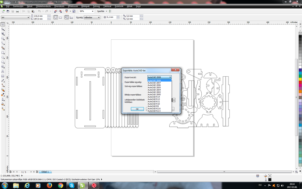

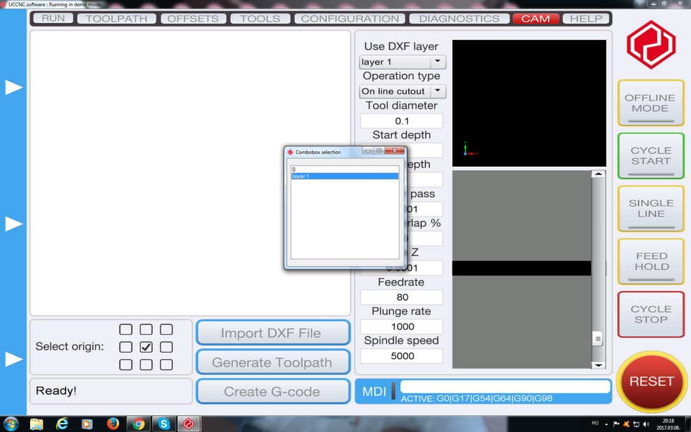

Kelepeisz Lajos
Sikerült eljutnom odáig hogy a kívánt formátumba tudjak kiexportálni az UCCNC CAM-nak, (csatolom a képet a formátumokról), miután a kiexportálás megtörtént és behívom a CAM-ba továbbra sem történik semmi, vagyis csak annyi hogy megjelenik egy LAYER1 réteg, de amúgy semmi más nem történik, egyszerűen nem értem mi lehet a gond?
Szia Lajos,
a CAM részről szóló leírást megtaláltad?
Ott részletesen leír mindent a rajz behívásáról.
Kivéve a kezelendő (R13) fájlformátumot, pedig az a legfontosabb. :D
Tehát ha behívtad a rajzot, akkor kiválasztod az aktuális fóliát amiben a rajzod van, (illetve egyebeket) ez ugye csak vonallánc lehet.
Majd generálod a toolpath-t, utána pedig a G-kódot.
A toolpath után már be is tölti a szerszámútnézőbe a generált pályát.
Kelepeisz Lajos
Szia Gábor!
Természetesen elolvastam, kimentettem ahogy kell de valamiért nem jelennek meg a felületen.Esetleg nem tudod kipróbálni?
Akkor nemtom mi lehet a baj.
Lehet a Corel-ből .dxf-be nem a legjobb párosítás.
Küldd át a fájlt, megpróbálom. [#wave]
