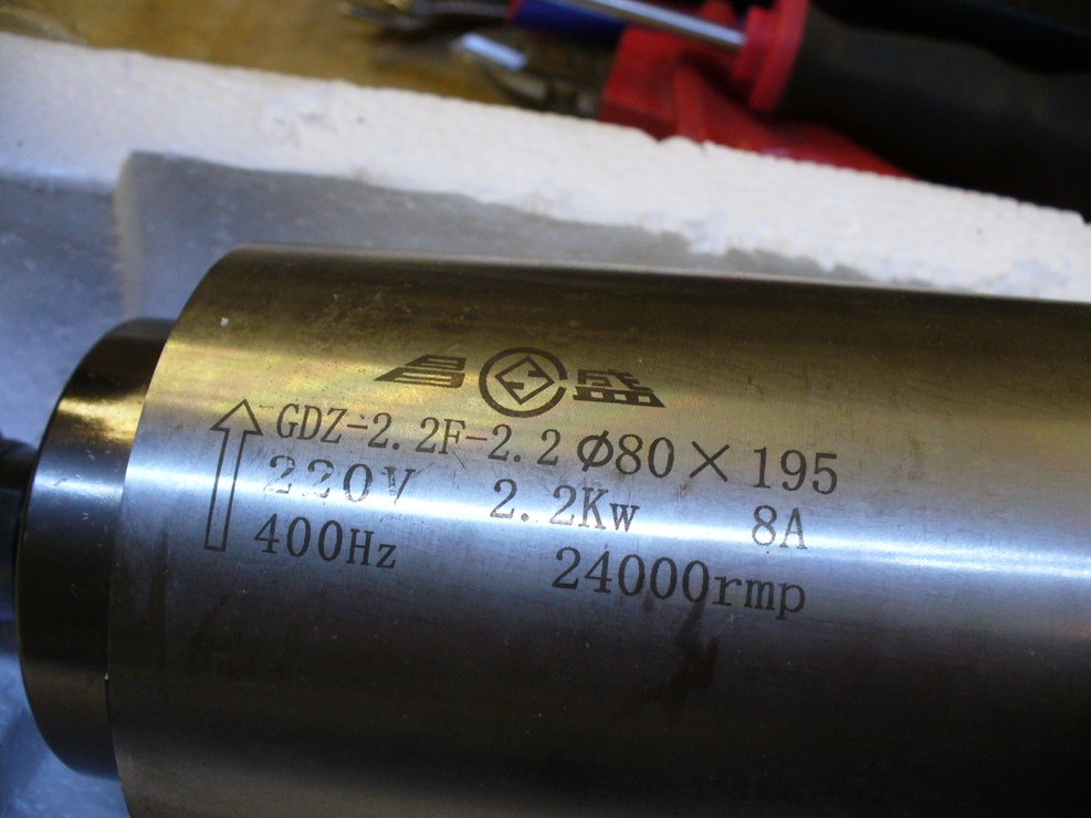

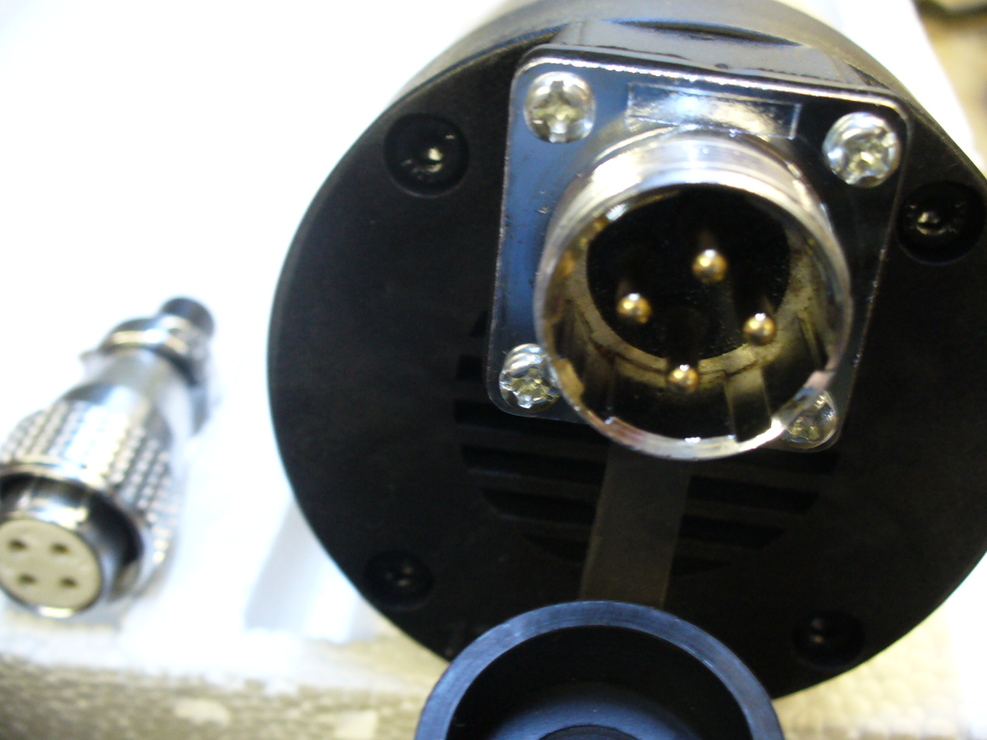

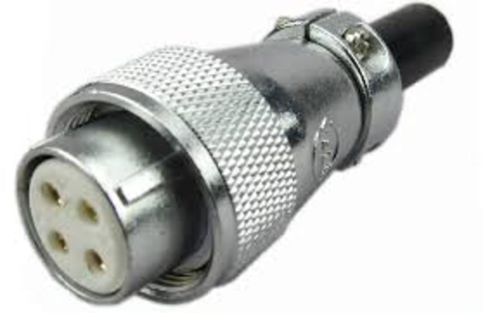

Vásároltam az ebay-on egy 2,2kw er20 marómotort. Azt szeretném kérdezni elektromossághoz értő szakiktól hogy véleményetek szerint az árnyékolt 1mm átmérőjű négyeres vezetéket nem találjátok -e túl vékonynak ebbe a gagyi csatlakozóba? 10 Amperhoz szerintem legalább kellene a másfeles, De sajnos azt nem lehet beleerőszakolni ebbe a csatlakozóhoz

Ha megnézel egy ilyen 2,2 kW-os motort akkor láthatod, hogy 220V és 8,5 A-t kíván.
(ebből visszaszámolva 0,68 a cos.fi.)

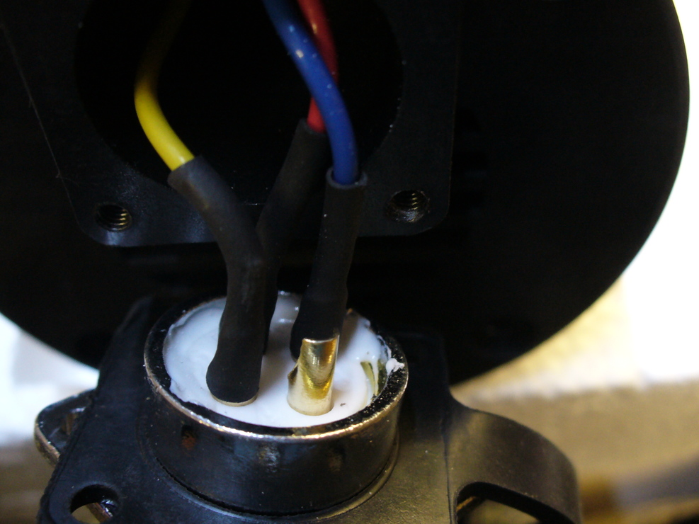

Azért meg kellene nézned a motor csatlakozót is .
El szokták felejteni a belső zöld/sárga védővezetőt bekötni .
A léghűtésű motornál mindig .
A víz hűtésű motornál vagy vagy .

A korábbi kínai hasonló marómotorokon csak három csatlakozó pin volt a fázisok fogadására. Most már ők is fejlődtek ezen a téren. Az enyém már négy pines és természetesen az erre a célra fenntartott 4-es pinre én is rákötöttem a földelést. Az árnyékolás pedig szintén a frekiválltó GND-hez fog csatlakozni.De ez a csatlakozó nagyon gagyi a 3 fázishoz és rossz beforrasztással akár életveszélyes is lehet
