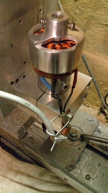

Ha még nem unjátok,még egy állórész tekercselő.
Nem kellet vele sokat dolgozni![#smile]

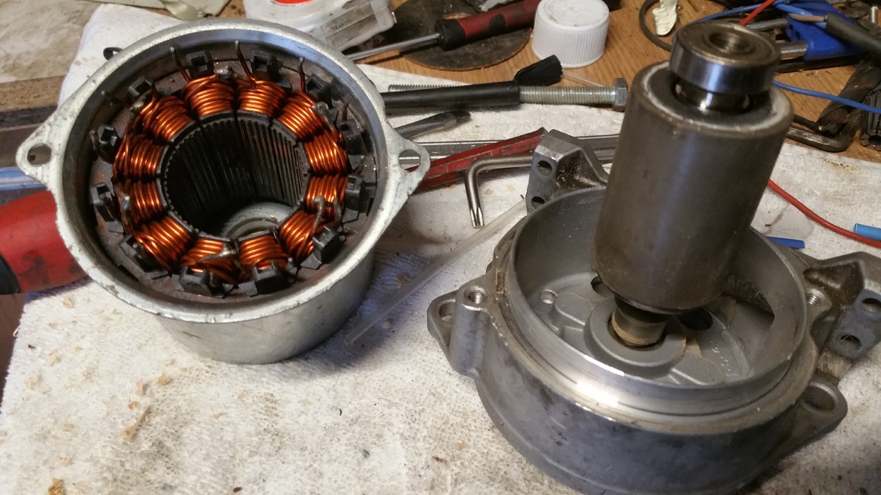

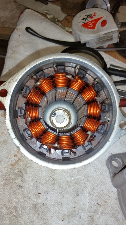

Ez egy Fiat vagy Renault kormányszervo motorja. A képen nem annyira látszik, de az állórész szeletekből van, szétszedve könnyű megtekercselni, és minden helyet ki lehet használni.
