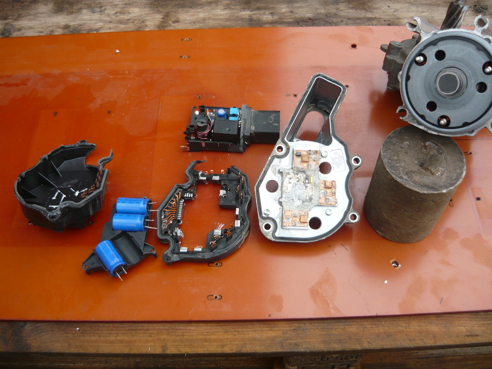

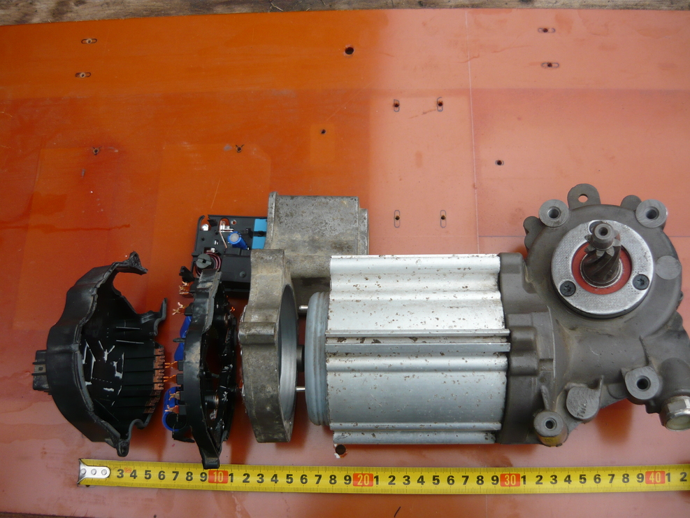

Ja, az ünnepek alatt kÍsérleteztem néhány jármúiparban használt BLDC motorral.Pl. elektromos szervokormány motorokkal. A Francia és olasz gyártók termékeivel tele vannak a MÉH telepek. Érdekes hogy az egyépként 12v-ra gyártott motorok, komolyabb melegedés nélkül elbírják a 24v-ot. A videón látható példány 24v  12-14 Ampert vesz fel, normál terhelés mellet 9000[ rpm-en, ha nagyon leterhelem letillt a 22A-es táp. Komolyabb mérések nélkül is kijelenthetem hogy, lényegesem erőssebb mint a az ebay-n 500 Wattosnak árult kefés akármi.

Ez egy BMW hűtőventilátor motorja.14000rpm ennek az áramfelvétele intenzivebb gyorsításnál is meghaladja a 22 Ampert. Terhelés nélkül semmi hőt nem termel. Valahol 1000-1500w körűl lehet a teljesítménye.Ebből biztos lesz valami![#vigyor]

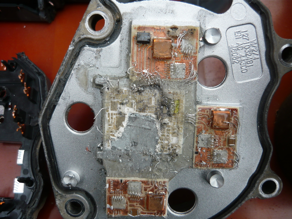

Szétszedtem én is kitakarítottam belőle az elektrokikát, mert rossz volt, egy 70A-es modelles szabályzoval forgatom.
