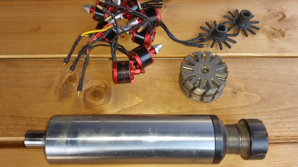

Mekkora fordulatszámot "tervezel" annak a rotornak?
d30xhrezp
Néztem egy  videót,azon hétezret forgott a srácnak.
Ha azt eltudnám érni akkor jó lenne.
4umhue7vh

d30xhrezp
Igen,a neten láttam . Gondoltam egy direkt hajtást
megpróbálok csinálni a fortunára.
Hangszóró vasak , fénycső fojtó lemezek és Hdd
mágnesek felhasználásával .A vezérlő max.12V- bír. Megpróbálom megtekercselni 0,5-ös keresztmetszettűvel és meglátom mi fog melegedni.
Ha kell akkor áttekerem.A vezérlôvel autó generátort hajtottam motorként,azt kibírta.

Ja, és mivel hangod a motort?
4umhue7vh
Érdemesebb lenne repülős 8-10 cellára való vezérlőt használni, 24v-36v-ról müködtetni,Ha jól emlékszem, 3-4 szál 0.25-ös enyhén összesodrott huzallal tekercseltem meg.

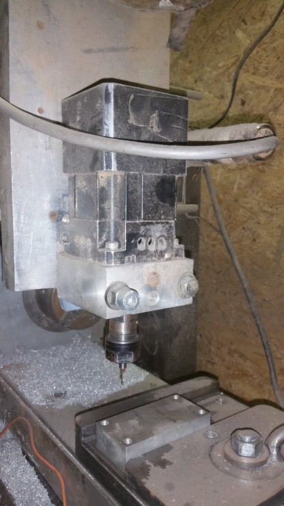

Van mégegy motorom az 1,1KW-os AMK AC szervoból  csináltam,
36v-ról 22 ampert vesz fel, terhelve 12000rpm mellett.
A mágneseket kiönteném mügyantával!
d30xhrezp
Nem erre gondolok.A motor meghajtó megvan,a szabályozását arduinoval tudom szabályozni. Csak a menetszámot nem tudom pontosan kiszámolni,de majd kísérletezek vele.
Ha valakit érdekel,itt látható az eredeti.
Az tetszett meg benne,hogy egy hegesztővel és egy sarokcsiszolóval csinálta és működik!

A menetszámot én sem tudom, az eredeti menetszámból szoktam kikalkulálni, de ez esetben ez nem lehetséges.
Hirtelen felindulásból előszedtem egy gyüjteményem, a rossz motorokból kinyert mágnesekből, megpróbálok csinálni egy 800-1000W körüli külső forgórészes főorsómotort. Remélem összejön!
A centrírozás kérdése megoldott a barkácsmotoroknál?

Valahogy megoldom, a gyári motorokbál a forgórészhez nem nyúlok, az utóbbinál viszont ki fog kelleni centírozni. Szerintem úgy mint ahogy a propellereket szoktuk, két penge élen görgetve,
