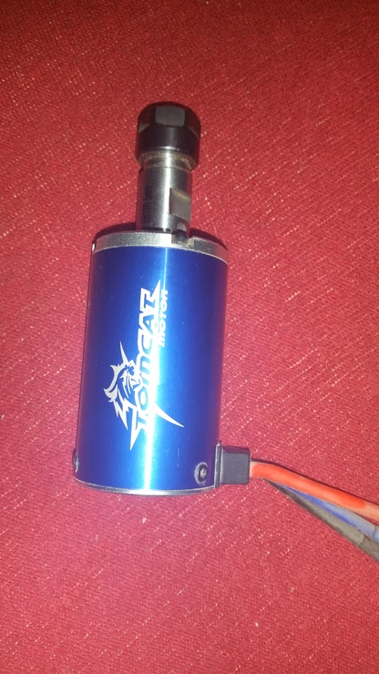

Ezzel próbáltam grevírozni, 12mm mélyen 6-os szárú tűvel, pár óra múlva elkopotta szerszám és kigyulladt a forgács, 54000rpm 2400w :)
d30xhrezp
Az igen!Attól a teljesítménytől nagyon távol vagyok.[#csodalk]
4umhue7vh
Bocs, csak 48 ezret pörög,

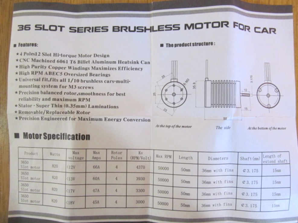

Mit tapasztaltatok kb. hány %-ot esik a fordulatszáma ezeknek a motoroknak terhelés alatt? Hajó modellbe keresek ilyen mocit , de a KV adaton kívül más adat nem lelhető fel.
Köszi.
d30xhrezp
Most megnéztem a gyári motort.
Kis fordulaton meg tudtam állítani papírral fogva.
Max fordulaton nem tudtam úgy megfogni,hogy érezhető legyen a visszaesés.De ez semmi számszerűséget nem tükröz.
Szerintem ha megfelelő teljesítményűt választasz nem lehet gond egy hajóban.
Mellékelem a motor papírját.Hátha segít valamit.
Mérted a fordulatszámot vagy csak egy számított érték?

Nem, nem mértem számitott, megadott, érték, de közel lehet a valósághoz. Nen ipari felhasználása szántam, csak játék.

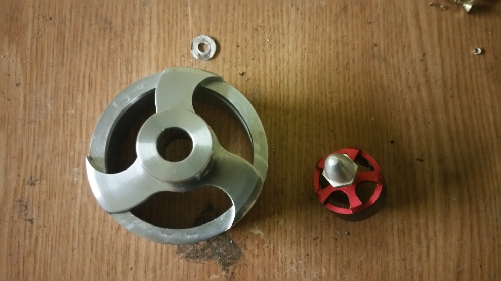

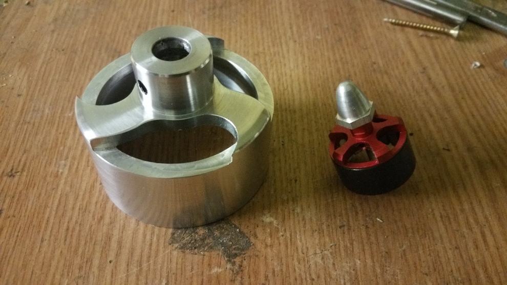

Elkészült a forgórész, még a mágnesek nincsenek benne. A kis motor mellete 150w körüli 12500 a fordulata, a cél: 600-700w és 12000rpm elérése.
Jól néz ki.[#eljen]
