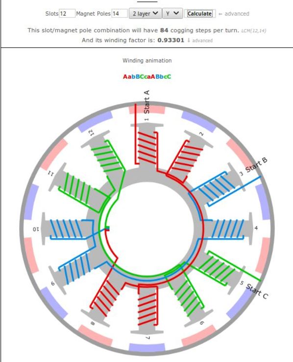

Azt hiszem rájöttem mi a baj! Ezzel az elrendezésselés tekercseléssel probálkozok, csak én mindhárom startpontot egy iránybe kezdtem tekerni, a képen a B start ellenkező irányba van.[#falbav]
4umhue7vh
Itt talán jobban látszik.
Ha nem jó irányba van tekerve, az nem OK. :) Nem csaoda, ha nem akar menni avag a szabályzó is érzékeli, hogy valami nem OK.

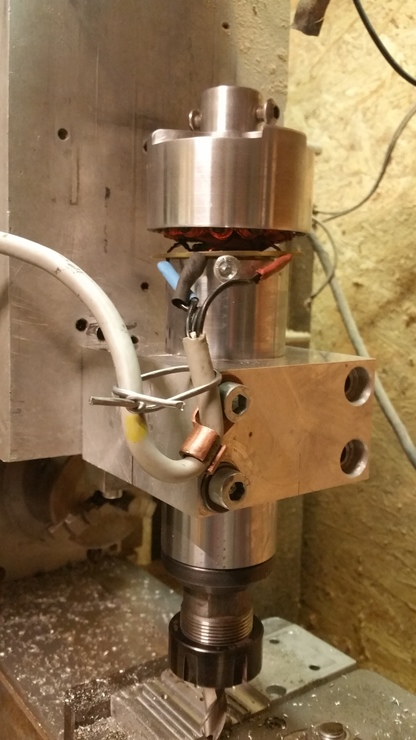

SIKER!!! Nagyon vadállat lesz! Most a kísérletek miatt 1 szál 0.5mm huzallal van megtekerve 18menet szegmensenként, 28v-ról 12700rpm, ha kesztyűbe leterhelem 9-11 Ampert vesz fel. Az eredeti elképzelésem, és az első tekercsekésem is, 6 szál 0.35mm huzal volt, 15 menettel, ezt újra megpróbálom.

A forgórészt én csináltam, a vas egy Suzuki hűtőventilátor kefés motorjának a forgorésze. Sajnos van vele munka, ki kell esztergálni a közepét, mert csak 8-as furat van benne, ha szükséges kell valami csapágyhátat is kialakítani,
A mágnesek az ebay-ről vannak 25x10x3mm 14db.
Késöbb rakok fel videót és képeket.

Talán éppen te linkelted a power crockó utódját.  Mielőtt nekiállsz tekerni néz meg a szisztémát    Pl AbC stb ahol a kisbetű az ellentétes irányt kódolja .  Korábban linkeltem a skandináv oldalt    ( nézz utána )   Nagyon korrekt

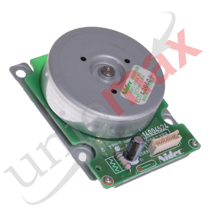

Ez nem valami nyomtató félében van, mintha egyik nejlon szatyromban lenne valami ilyesmi a többi kis léptető közt.
De igen!
Fekete lézeresekben találsz jó eséllyel hasonlókat.
Ne is mondd, egy haverom x éve idehozott egy lézer nyomtatót, hogy majd nekem jó lesz az , persze úgy, hogy egyébként rossz volt.
Na, azt azóta sem piszkáltam, de most hogy mondod, úgy rémlik a színe is fekete, lehet az lesz benne az az egy alkatrész, ami pont kelleni fog most. :)
Akkor hajrá...ess neki!:)

Megtekercseltem 6x0.35-ös összesodrott huzalból, 14 menet. Erősebb lett, de még lehetne rajta javítani, melegedés semmi,terhelve sem. Ha nem fogyott volna el a drótom, megpróbálnám 8x0.35 huzal 9-10 menettel.
4umhue7vh
Tehát, er25 főorsó kb 4-500w-os bldc motorral, de ezt nem hagyom ennyibe, simán kell tudnia 7-800w-ot. Ez lesz a videó ha egyszer feltöltödik:
