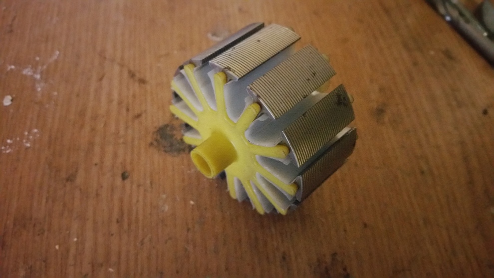

Az álórész nyomtatad arol van fotod?
d30xhrezp

Ez egy suzuki hűtő ventilátor kefés motorjának a gorgórésze
4umhue7vh

Ismerős FLEX forgórészből csinálta!
4umhue7vh
Az állórész 55x25mm 12 tekercs, 14 mágnes, 7 vagy 8 menet van rajta 2x 1,3mm huzalból. A fordulat 11000 24v-ról kb 20-22A terhelve, 28V-ról mértem 30A felett is ,de igy már komolyabb hűtést igényelne, és a csapágyazás is piszkosul melegszik.
