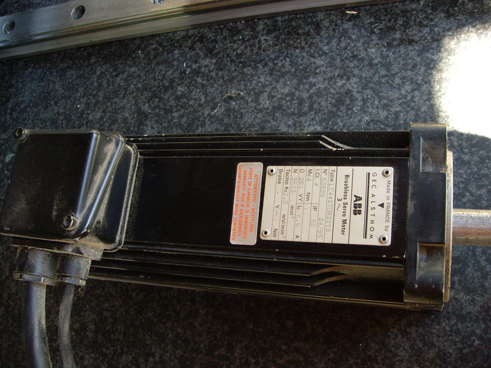

Vagy azt már nem lehetne BLDC motornak nevezni? És ha teszek rá Hall jeladókat a hajtásszabályozáshoz?
4umhue7vh
Pont ezt akartam írni! Van nekem áttekercselt AMK AC szervom, jó pár éve használom, használtam. Nemrég eszembe jutott hogy áttekerem egy kicsit jobbra, de halyette kicsit rosszab let, így most pihen. Sok  motor forgórészére jól fel vannak erősitve a mágnesek, van ahol vékony falú rozsdamentes csövet húznak a mágnesekre, vagy gyantás üvegszál szövettel van rátekerve, ezeket lehet forgatni. Van néhány ilyen 2-3kw-os motorom, egyszer lesz is belőlük valami.
4umhue7vh
Ez lesz a következő áldozat, csak 90mm az átmérője,
Siemenseket vedd célba, azok általában 6000-9000 fordulatra vannak maximálva, bandázsolt forgórésszel.
